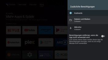

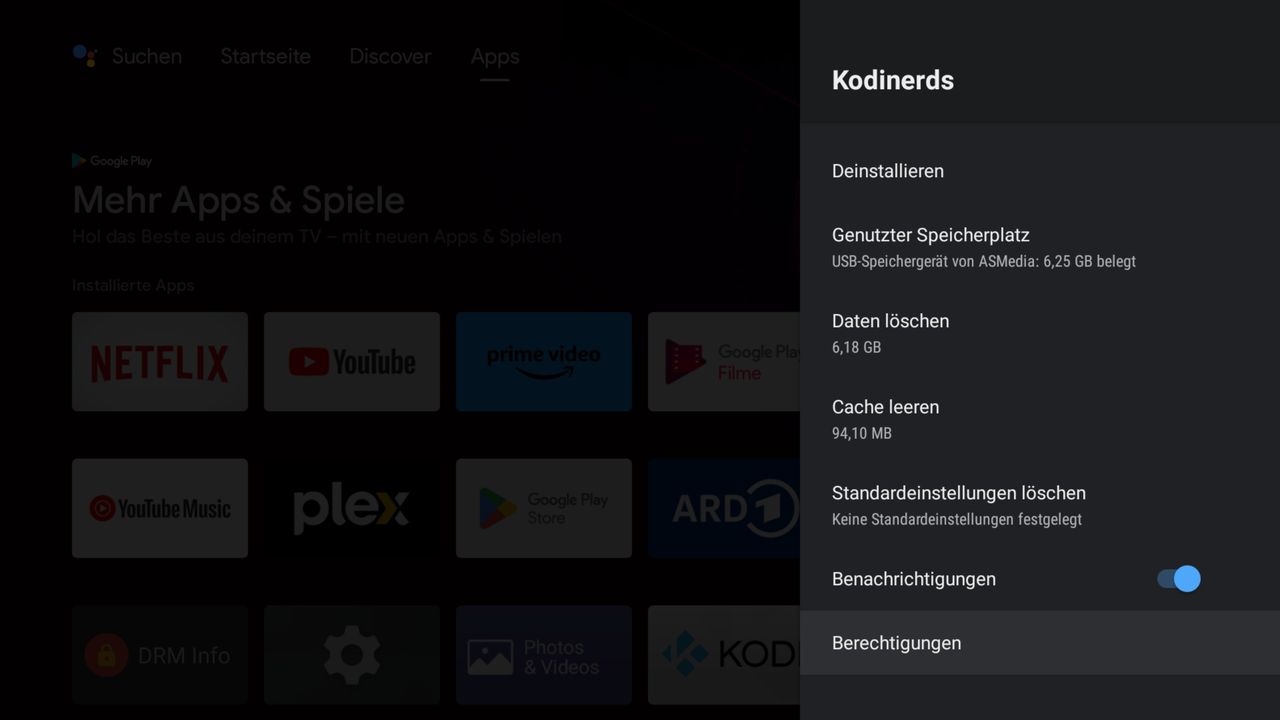

Du musst den Speicher für die Kodi-App (als App-Berechtigung in den Settings der Shield) komplett und auch dauerhaft freigeben.

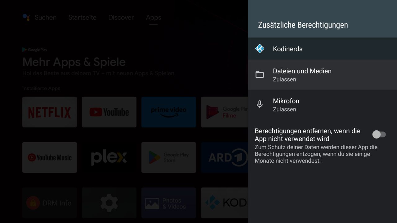

Denke mal...easy4me meinte es in etwa so ...also direkt in der Kodinerds Nexus App ...siehe Screenshot.
Genau diese Einstellung meinte ich.

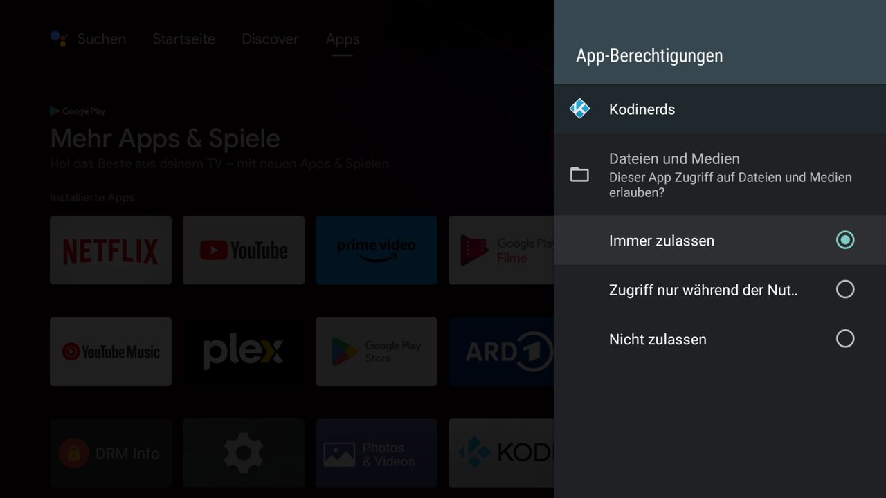

Ich habe ausschließlich "von zip installieren" gewählt, so wie immer. Die Ordner auf dem USB Stick wurden angezeigt, nur keine Datei. Ich hab dann mit einen Filemanager die zips in den internen Speicher vom TV in Download gelegt. Auch da wurden mit Kodi keine Dateien angezeigt.
Erst als ich die Berechtigung von "nur bei nutzung" auf "immer" geändert habe , war auf einmal die Dateien sichtbar
Vielen Dank, du hast mir sehr geholfen. Habe grade auch Stunden verbracht ohne Lösung... Filezilla neu installiert ..nix bebracht. Und die Lösung war so einfach.. .Danke Danke !!!!
