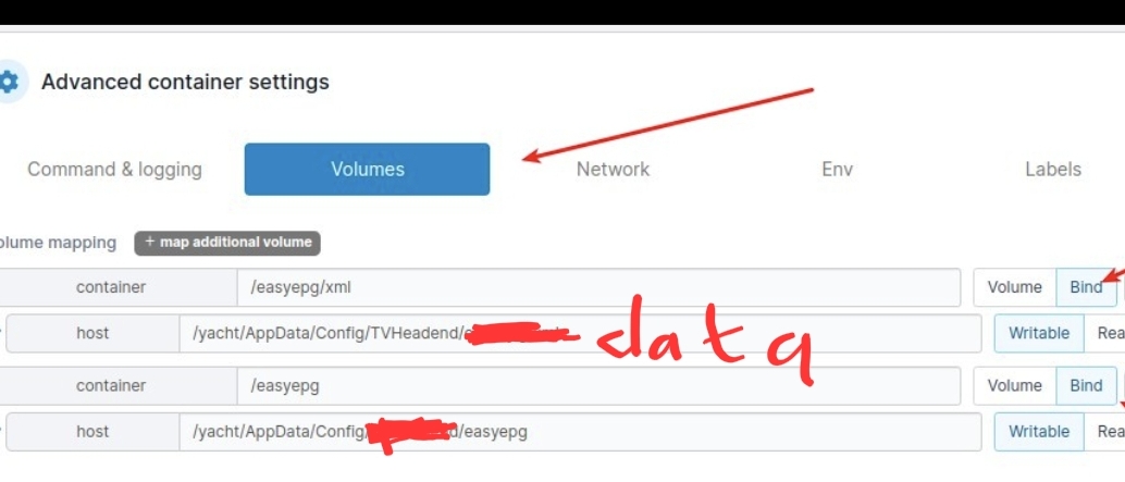

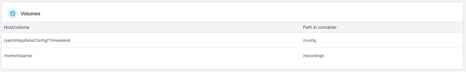

    Der Config-Path von TVHeadend lautet bei mir (muss vorgegeben gewesen sein durch):
    Auf Host/Platte: /yacht/AppData/Config/TVHeadend
    Im Container: /config
    Das mit dem _data Ordner fand ich nur in Verbindung mit den sog. Volumes.
    Is es möglich, dass Du mir es mit den geBINDeten Mountpoints erklärst.
    In NEW-easyepg-Docker, habe ich nun nämlich nicht mehr den Volumes-_data-Ordner sonder habe es so über "host" gemacht. (Übersichtlicher für mich)
    Die Ordner easyepg bzw. easyepg/xml habe ich dort selbstverständlich angelegt.
    Darum auch die Frage, wo TVHeadend die *.xml erwartet damit sie verarbeitet wird...

    OK, da ich eben keine Volumes_data im TVHeadend habe, sondern dad hier:
    Müsste ich nun nur wissen, ob die *.XML nach /yacht/AppData/Config/TVHeadend kopiert werden muss, oder nach .xmltv oder in einem der /config Ordner.
    Fact is ja, dass Volumes_data eigtl. der /config Ordner ist. Demnach also nach /config bzw. nach /yacht/AppData/Config/TVHeadend
    Richtig?
  • nein, du legst yacht/AppData/Config/TVHeadend/data an
    Dort kommt die .xml final rein, über das binding aus new-easypeg heraus, also /easyepg/xml dort hin.
