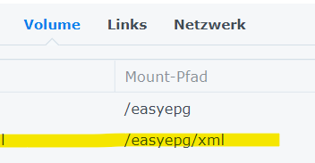

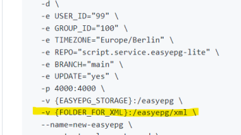

  • 100GB kann auf jeden Fall nicht sein. 40MB Speicher werden bei mir belegt. "FOLDER_FOR_XML}:/easyepg/xml" -->Im TVH-Container den Host-Ordner mounten: "FOLDER_FOR_XML:/config/data". So hatte bzw. habe ich es auch mit dem neuen Easyepg konfiguriert.

  • Du mountest die dort hin
    Punkt 5

  • Wenn die Datei nicht im TVH data liegt, stimmt was nicht mit dem mounten. Hatte ich auch anfangs falsch.

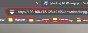

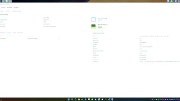

    Habt ihr es denn so versucht, wie ichs auf den Bildern habe?
    Als erstes auf "Copy Link" (Bild1) und auf Bild2 sieht man den in die Zwischenablage kopierten Link. Diesen kann man dann als XmlTV einfügen. So funktioniert es bei mir in Emby. Sollte aber auch in Verbindung mit Kodi und dem Simple IPTV Addon so gehen.
    Allerdings habe ich selbst nicht überprüft, ob die Datei auch auf der Synology tatsächlich da, bzw. sichtbar ist. Muss ja aber, sonst würde es nicht gehen. ^^
    Lg

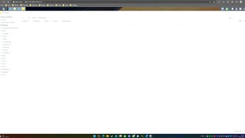

  • Kannst du bei dir bitte mal schauen, ob die epg.xml bei dir unter "/docker/easyepg/xml/" existiert?
    Und könntest du auch mal die xml dowloaden und schauen, wann die das letze mal erstellt wurde, also ohne sie vorher neu zu grabben? Passt das Datum zu deiner Konfiguration?

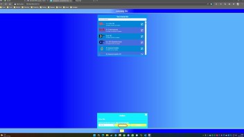

  • Also bei mir sieht es so aus. Glaube zwar, dass ich was falsch eingestellt habe, aber bei mir ist die XML jedenfalls nicht da.
    Also muss sie im Originalpfad liegen, wie @DeBaschdi auch sagt. Jedoch weis ich nicht, welcher der originalpfad ist. ^^
    Meine XML hab ich mal angehängt. Vllt. findest du, was du suchst. (Habe sie über das WebIF von easyepg gedownloadet)
