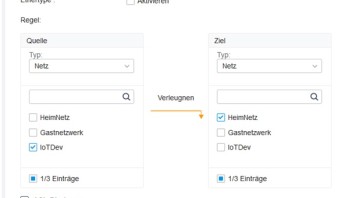

    Sobald ich meine 3 Netzwerke erstelle und die ACL aktiviere habe ich das Problem, das ich von den verschiedenen VLANs nicht mehr auf die anderen zugreifen kann. Was im großen und ganzen richtig ist. Außer dass ich die ACL so eingerichtet habe, dass die Kommunikation von VLAN 107 (IoTDev) nach VLAN 42 (HeimNetz) blockiert werden soll. Somit sollte eigentlich die Kommunikation in die andere Richtung funktionieren.
    Hier einmal ein Screenshot über die Konfiguration:

  • Nun, der AP z.B. kann keine ACL, daher hilft dir die ACL Konfiguration nicht viel.
    Abgesehen davon - du hast eine Firewall von TP Link, vergiss ACLs und nutze FW Regeln, dann muss es funktionieren.
    Eine Regel fürs zulassen sollte ja normalerweise reichen - alles was nicht erlaubt ist, ist automatisch verboten bei einer Firewall.
    Wie das TP Link aber handhabt weiß ich nicht, gehe aber stark von aus das die sich ebenso daran halten.

    Der Grund, warum ich auf ACLs komme, bzw. warum ich vermute, dass da das Problem liegt ist. Wenn ich die ACLs aktiviere geht nichts mehr, wenn ich die ACLs ausschalte kann ich kreuz und Quer anpingen bzw. drauf zugreifen. Also vom HeimNetz zu IoT und vom IoT zum HeimNetz.

    Btw. Eine ACL für Zugriff von Heimnetz auf IoT erlauben hast du doch erstellt, oder? War im Text oben nicht ganz eindeutig ersichtlich
  • Guten Morgen,
    von Werk aus sind alle VLANs komplett frei. In dem erklärvideo was ich als Grundlage nutze erstellt er nur die ACL für den Verbot in die Richtung IoT zu LAN (Hauptnetzwerk) diese könnte man gleich in beiderichtung aktivieren oder nur in die eine. Was ich auch gemacht hab.
    Aus Verzweiflung habe ich die Kommunikation explizit in die andere Richtung (LAN zu IoT) erlaubt, brachte aber kein Erfolg.
