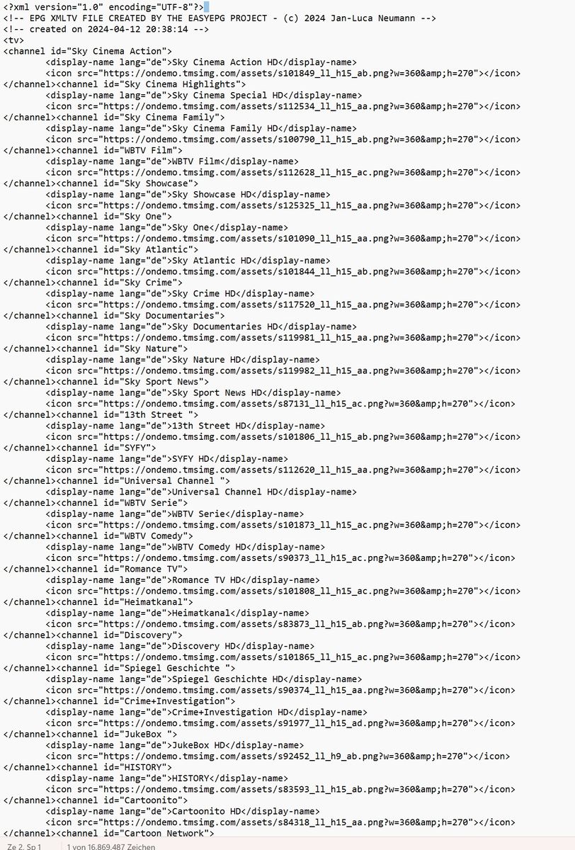

In deiner XML stehen doch die Channel IDs, in der M3U sind sie als tvg-ids gelistet.
Bei XML erkenne ich aber unter Channel-ID´s nur den Namen des Senders.Bei der M3U erkenne ich unter tvg-id auch nur den Namen des Senders!
Ja. Und diese beiden Werte müssen übereinstimmen.
Die Werte stimmen bei einigen Sendern nicht überein!

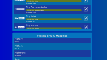

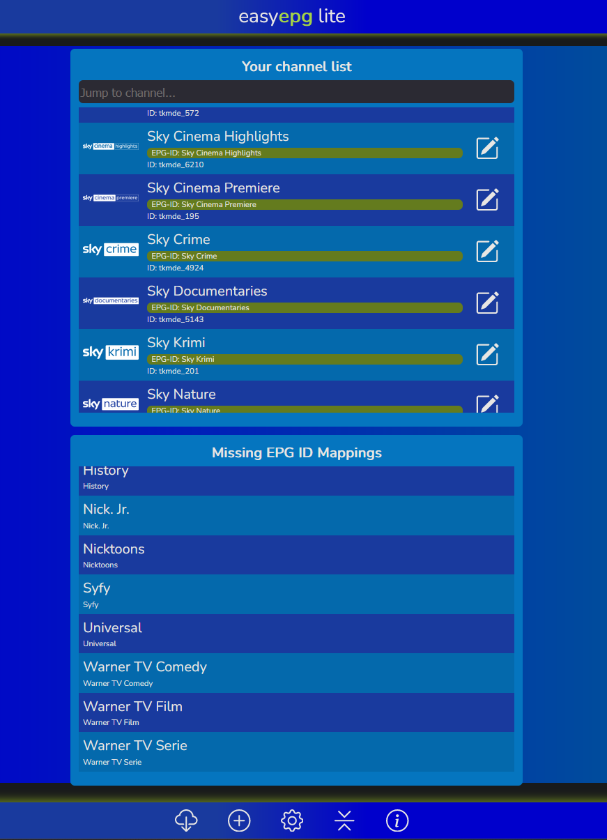

Während unser Konversation der letzten Minuten habe ich die M3U Liste ins Easyepg hochgeladen und gemappt.Die Sky Sender,Sky Cinema Premiere,Classics und Highlights haben EPG!Nick Jr.,Curiosity Channel,Universal und die drei Warner Kanäle immernoch trotz Mappings ohne EPG!
Ich habe jetzt die restlichen Sender im Easyepg Addon die tvg-id dem Channel Name angepasst,da man ja den Channel Name nicht ändern kann"

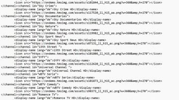

Was ich vermute: Im Screenshot zur XML taucht die ID "Universal Channel " auf, wohlgemerkt mit einem Leerzeichen hinten zu viel. Bitte also die ID ggf. anpassen und die Schritte wiederholen (die Datei neu ziehen, den EPG-Cache löschen und Kodi neu starten).
Alle Sky Sendern haben jetzt EPG,auch Universal!Danke euch!
