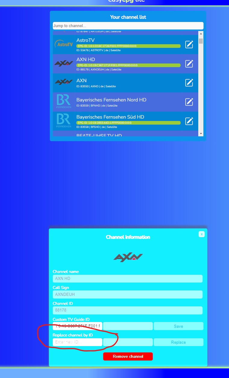

Kann/muss man die in TVh nicht manuell zuweisen? Bin jetzt kein Experte und hab TVh auch schon lange nicht mehr benutzt, aber ich meine da war was.
Oder man kann vllt. manuell über das WebIF von easyEPG die passenden IDs zuweisen?
//edit: Schau mal meine angehängten Bilder, das meine ich.

Eine 100% übereinstimmende Channel ID brauchst du nicht. In dem Fall kann zwar TVHeadend nicht automatisch zuordnen aber du kannst händisch ein Mapping in TVHeadend vornehmen und speichern.
Einfach genau an der Stelle von deinem Screenshot unter EPG-Quelle den richtigen EPG-Kanal passend zu deinem Sender auswählen.
ProSieben HD hast du scheinbar bearbeitet/hinterlegt. Erkennbar an dem kleinen Dreieck in der Ecke.
Danach einfach noch auf den Speichern-Button klicken. Dann verschwindet das Dreieck.
Anschließend in TVHeadend unter EPG-Grabber Re-Run ausführen. Danach hat der Sender ein EPG.Edit:
Die beste Lösung wäre natürlich, in easyepg gleich richtig zu mappen.
Scheinbar verwendest du in easyepg ein andere Quelle als in TVheadend. -

Es hängt doch mit der Channel ID zusammen, manche Sender nimmt TVHeadend vom EasyEPG-Lite einfach nicht.
Ich hab jetzt alle 4 von EasyEPG-Lite verfügbaren Tele 5 Sender ins EPG reingehauen bis es im TVHeadend funktioniert hat.
Irgendwas ist da doch mit der Zuordnung.
RTLZWEI z.b. hab ich noch keinen passenden gefunden.
Tvheadend merkt sich grundsätzlich alle mal dagewesenen epg Kanäle. Am besten löscht du jetzt alle epg grabber Kanäle (die Kanäle, nicht den grabber an sich) aus tvheadend. Damit wird auch die Zuordnung zu den bisherigen TV Kanälen zurückgesetzt. Leider auch die Aufnahmetimer. Also am besten von den timern kurz einen Screenshot machen, falls relevant.
Dann bitte in easyepg aufräumen und pro TV Sender nur einen EPG Kanal verknüpfen. Jetzt Epg neu grabben.
Anschließend in tvheadend das epg neu einlesen (Re run epg grabber). Bei allen TV Sendern die keine epg Quelle haben einmalig ein manuelles mapping vornehmen.

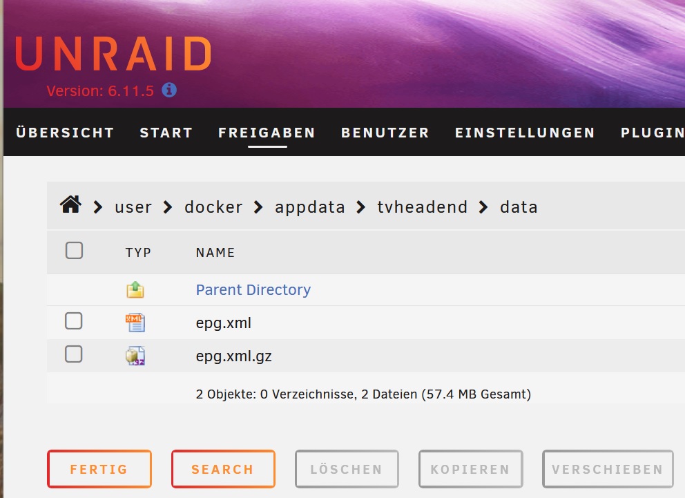

@toab90 hast ne Idee wie ich den Cache für die EPG Daten leer bekomme ? Die EPG Kanäle löschen ist kein Thema aber dann sind die Daten immer noch im Cache und unter EPG abrufbar.
Wenn nicht mach ich mal ein anderes Thema auf, ist ja dann wirklich ein TVHeadend Problem und kein EasyEPG-Lite Problem.
Lösch doch einfach die EPG Datei. Dann wird alles neu eingelesen.
Ist leider bei TVHeadend nicht so einfach, die EPG.xml wird mittels Unix-Connect in die xmltv.sock geschrieben auf die nur TVHeadend zugriff hat. Ich kann im TVHeadend alle Kanäle aus der xmltv.sock löschen, das Problem es bleibt immer noch der vorher bereits eingelesene Cache übrig.
Habs jetzt mal so gemacht, alle Kanäle komplett gelöscht dann sind auch die gespeicherten EPG Daten mit weg.
