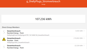

    und stecke wieder fest: die Gruppe g_Stromverbrauch (Screenshot) hat jetzt den Wert UNDEV obwohl alle Gruppenmitglieder einen Wert haben, Memberbasetyp und Aggregationfunction hab ich wie vorgeschlagen.

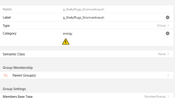

  • Ich habe bei mir einmal eine Gruppe angelegt und ebenfalls 4 Items mit den Gesamtverbräuchen (Shelly PlugS) eingefügt.
    Die Gesamtverbräuche sind vom Typ Number:Energy, also wird auch die Gruppe entsprechend konfiguriert
    Und dann vier Items mit den Gesamverbräuchen der Shelly PlugS eingefügt
    Wie sieht Deine Konfig aus?

  • Ich habs: in der Config der Gruppe hatte ich den Typ Number:Power statt Number:Energy <--- auf letzteres geändert , jetzt klappt's, danke!
    (auf was man alles achten muss ...)
