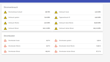

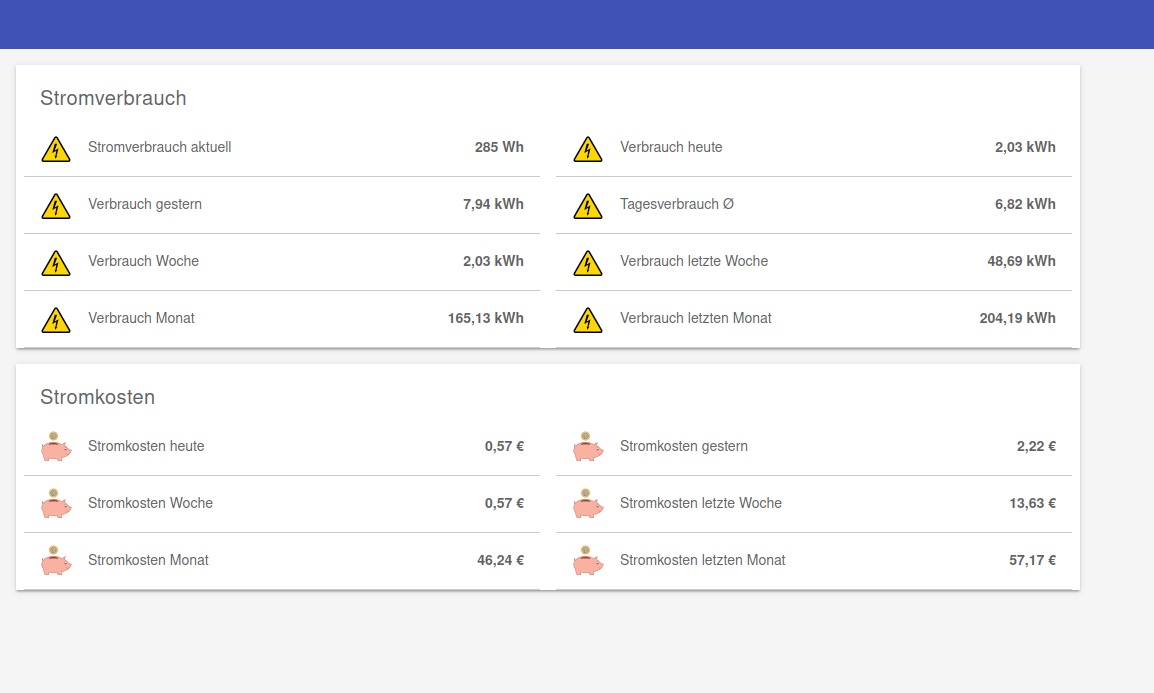

  • auf gehts....sieht zwar viel aus aber im grunde musst du da nie mehr was ändern. neue geräte müssen lediglich in die beiden später angesprochenen gruppen.
    items (deine tv steckdose ist da auch ganz unten drin. also pass auf, dass du deine bisherigen einträge der steckdose löscht)
    rules
    WICHTIG!!! ...die aufgeführte zeile val strompreis = 0.28 MUSS in die allererste zeile deiner *.rules datei. zusätzlich natürlich auf deinen strompreis anpassen ....den rest kannst du da plazieren wo du willst
    sitemap beispiel
    wichtig! es werden nur werte für zeitfenster angezeigt die komplett begonnen oder komplett abgeschlossen sind. monat aktuell kann bspw erst wenn der neue monat beginnt angezeigt werden, letzter monat erst wenn ein monat abgeschlossen ist usw usw. es müssen also vollständige datensätze der jeweiligen zeiträume erfasst sein. wenn du das heute integrierst, hast du also bspw ab morgen 0 uhr die ersten verbrauchsanzeigen und preise für den laufenden tag. aus dem grunde auch "visibility" in der sitemap, um items ohne wert auszublende

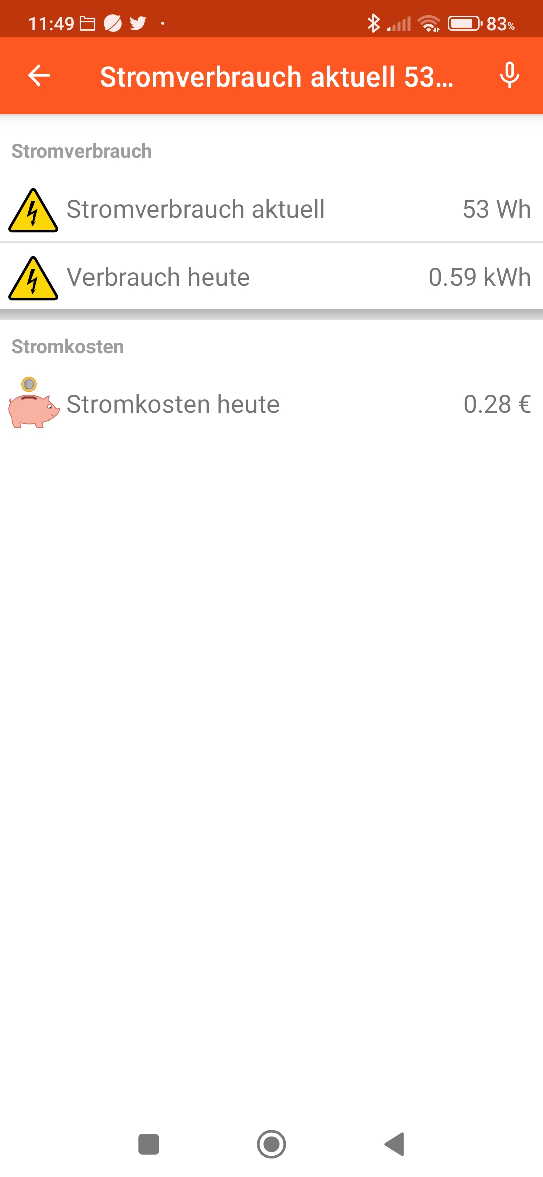

  • Hallo Horschte,
    Vielen, vielen Dank. Das erspart mir ne Menge Arbeit!
    Habe deinen Code an meinen Shelly PLUG S angepasst. Klappt soweit alles prima.
    Bis auf eine Sache. Die Anzeige der Sitemap aktualisiert sich nicht automatisch. Erst wenn ich die Seite neu lade, erscheinen die neuen Werte.
    Hast Du dafür einen Tipp?

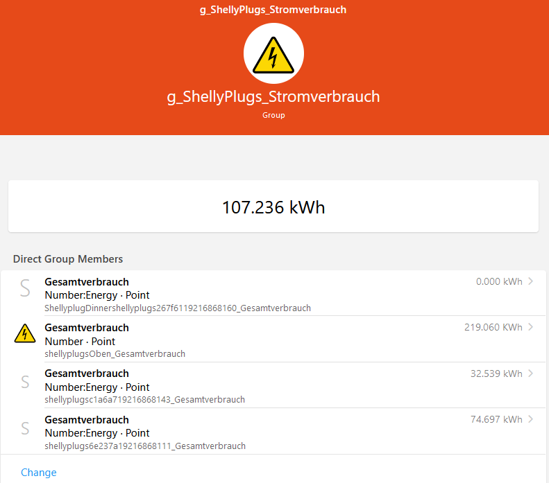

  • Doch noch eine Frage:
    Mein Gesamtverbrauch wird angezeigt, aber in der rule "Verbrauchsberechnungen Zeiträume" bekomme ich den Fehler
    java.lang.RuntimeException: Cannot create a resource for 'java:/Objects/java.time.LocalDate'; a registered resource factory is needed
    Muss ich irgendwo noch was zu date/time o.ä. einbinden?
