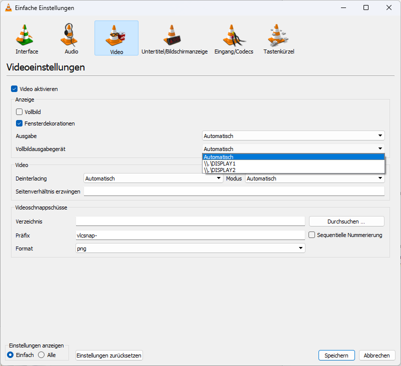

    Ausgabe des Wiedergabefensters auf einem zweiten Monitor beim VLC habe ich auch gefunden.
    Wäre mal ein Featurerequest das über das Menue einstellbar zu machen.
    Über die Kommandozeile geht es so
    start "" "C:\Program Files\VideoLAN\VLC\vlc.exe" %1 --video-x=1700 --video-y=200 --no-embedded-video --fullscreen --video-on-top --no-video-title-show "<Pfad und Name der Datei>"
