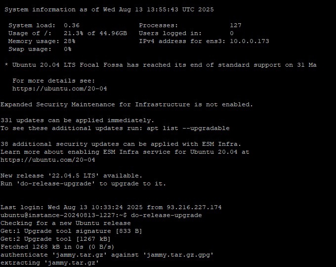

Habe eine Oracle Cloud CH VPS.
Kann man da updaten auf 24.04 ohne dass man alles neu ausetzen muss? Habe das damals schon kaum geschafft. Und wie ginge das?
Alles anzeigenapt-update apt -y upgrade apt -y install systemd update-manager-core #------------- upgrade auf 22.04 ------------- do-release-upgrade reboot #----------- nun bist du auf 22.04 ----------- #------------- upgrade auf 24.04 ------------ do-release-upgrade reboot #----------- nun bist du auf 24.04 -----------
alles auf eigende gefahr.
Wollte es updaten mittels Befehl do-release-upgrade (leider haben deine nicht geklappt!)
Alles anzeigenErr https://deb.nodesource.com/node_20.x nodistro InRelease The following signatures couldn't be verified because the public key is not available: NO_PUBKEY 2F59B5F99B1BE0B4 Fetched 4418 B in 0s (0 B/s) Error during update A problem occurred during the update. This is usually some sort of network problem, please check your network connection and retry. Restoring original system state Aborting Reading package lists... Done Building dependency tree Reading state information... Done
da muessten erstmal die keys aktualisiert werden oder die source erstmal entfernt. aber las es lieber sein.
also entweder du nimmst docker oder mein paket sonnst wird das nichts.

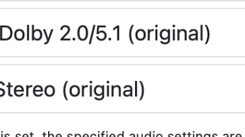

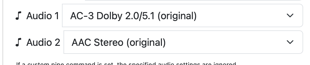

Einige Sender über blue TV, wie z.B. SRF1, senden bei Filmen mehrere AC3 Tonspuren. Eine davon ist davon dann die Deutsche Synchro und auf eine der anderen läuft dann der englische Originalton.
Ich vermisse in Telerising eine Möglichkeit, entweder mehrere AC3 Tonspuren auszuwählen oder gezielt die gewünschte Sprache (z.B. "Englisch") zu definieren. Aktuell kann man zwar AC3 für "Audio 1" auswählen, für "Audio 2" werden dann nur noch zwei AAC-Optionen angeboten. Hier würde ich gerne festlegen können, dass Audio 1 "Englisch" ist und die AC3 Spur, falls vorhanden bevorzugt wird.
Bei blue TV ist nur eine Dolby-Tonspur für ffmpeg brauchbar, alle anderen AC3-Spuren werden in Werbepausen ggf. abgeschaltet, was zu regelmäßigen Abbrüchen bei ffmpeg führt.
Ansonsten werden bei Nutzung eines Custom Pipe-Commands alle Audio-Spuren weitergereicht, sodass du selbst die gewünschte Einstellung vornehmen kannst.
