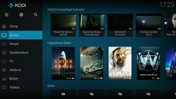

    ich nutze libreelec 10.0.2 (Kodi Matrix) mit dem Estuary Modv2.
    In der Serienansicht habe ich dort bei den Covern die "zuletzt hinzugefügten Episoden". Dort möchte ich aber zuletzt hinzugefügten Serien haben.
    Ich hatte das schon mal mit einer alten Kodi Version nach langem Probieren hinbekommen, kann es aber nicht mehr nachvollziehen. [bw]
    Ich finde immer nur die Einträge der Kategorien (für die Widget darüber), aber die interessieren mich eigentlich nicht.
    Wo muss ich das einstellen?

    Aber da wird dann jede einzelne Folge angezeigt. Ich möchte aber nur neue Serien dort haben nicht die einzelnen Episoden.
    So wie hier soll das aussehen Aber eben nicht mit zuletzt hinzugefügten Episoden sondern mit neuen Serien begonnene Serien und ungesehene Serien.

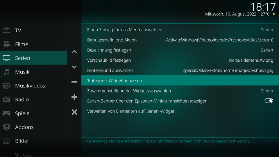

    Die Anleitung von Dir konnte ich leider nicht ganz nachvollziehen. Den Eintrag wie in Bild 3 bekomme ich nicht.
  • So wie hier soll das aussehen Aber eben nicht mit zuletzt hinzugefügten Episoden sondern mit neuen Serien begonnene Serien und ungesehene Serien.
    Das geht nur, wenn man direkt im Skin ändert. Diese Änderungen sind dann futsch, sobald ein Skin-Update kommt. Letzteres passiert hier regelmäßig...

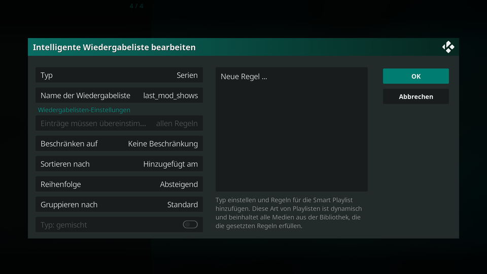

    Du musst zuerst eine neue intelligente Wiedergabeliste erstellen: Videos aus dem Hauptmenü, dann oben (Kategorienwidget) Wiedergabelisten.

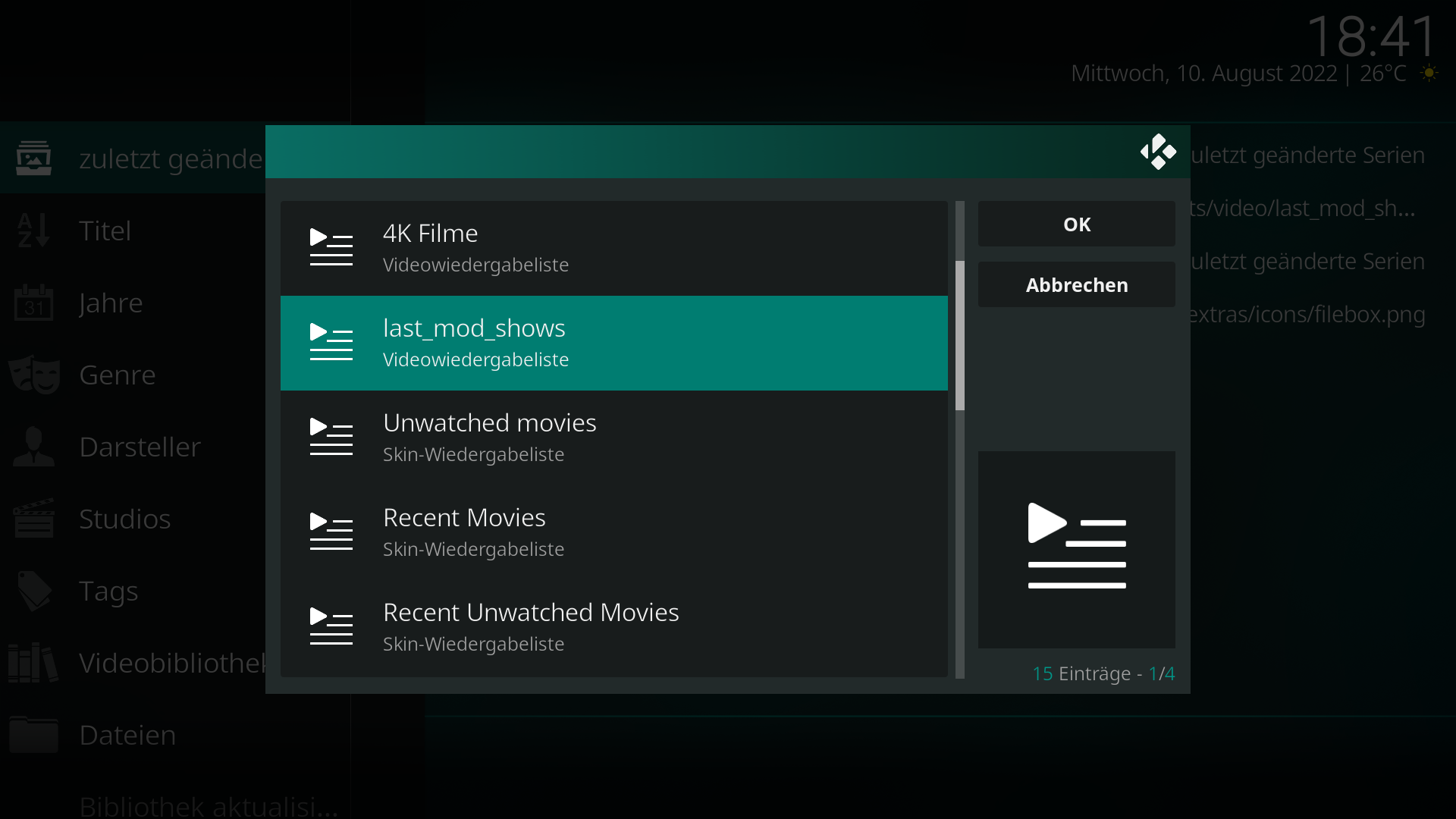

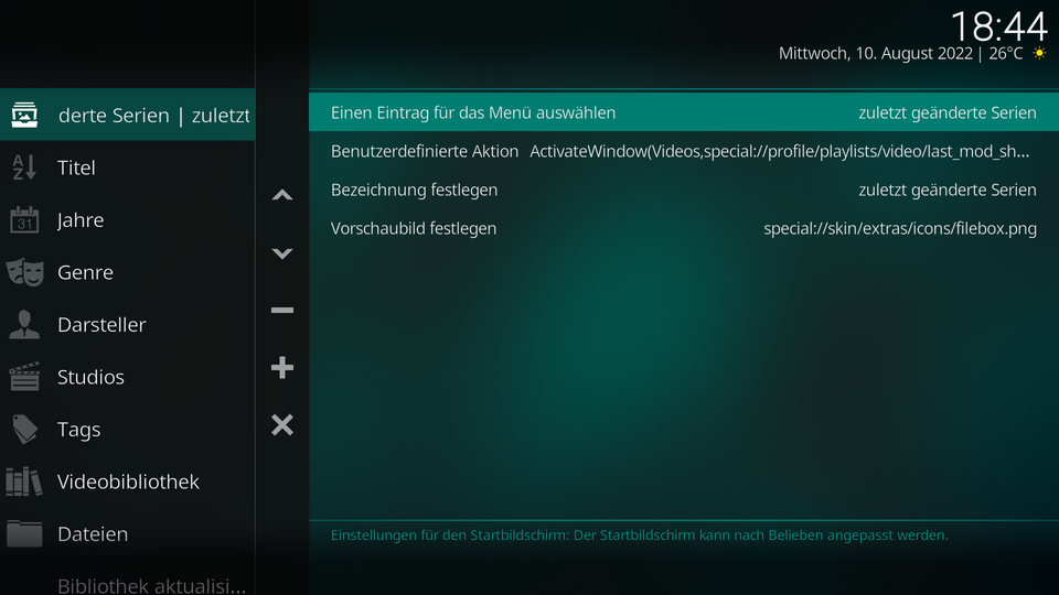

    Die Bildreihenfolge wäre 2, 1, 4, 3
  • Die Ansicht änderst Du ja auch nicht, Du fügst lediglich einen Menüpunkt im Kategorienwidget hinzu, welches dir die zuletzt aktualisierten Serien anzeigt.
