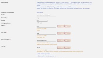

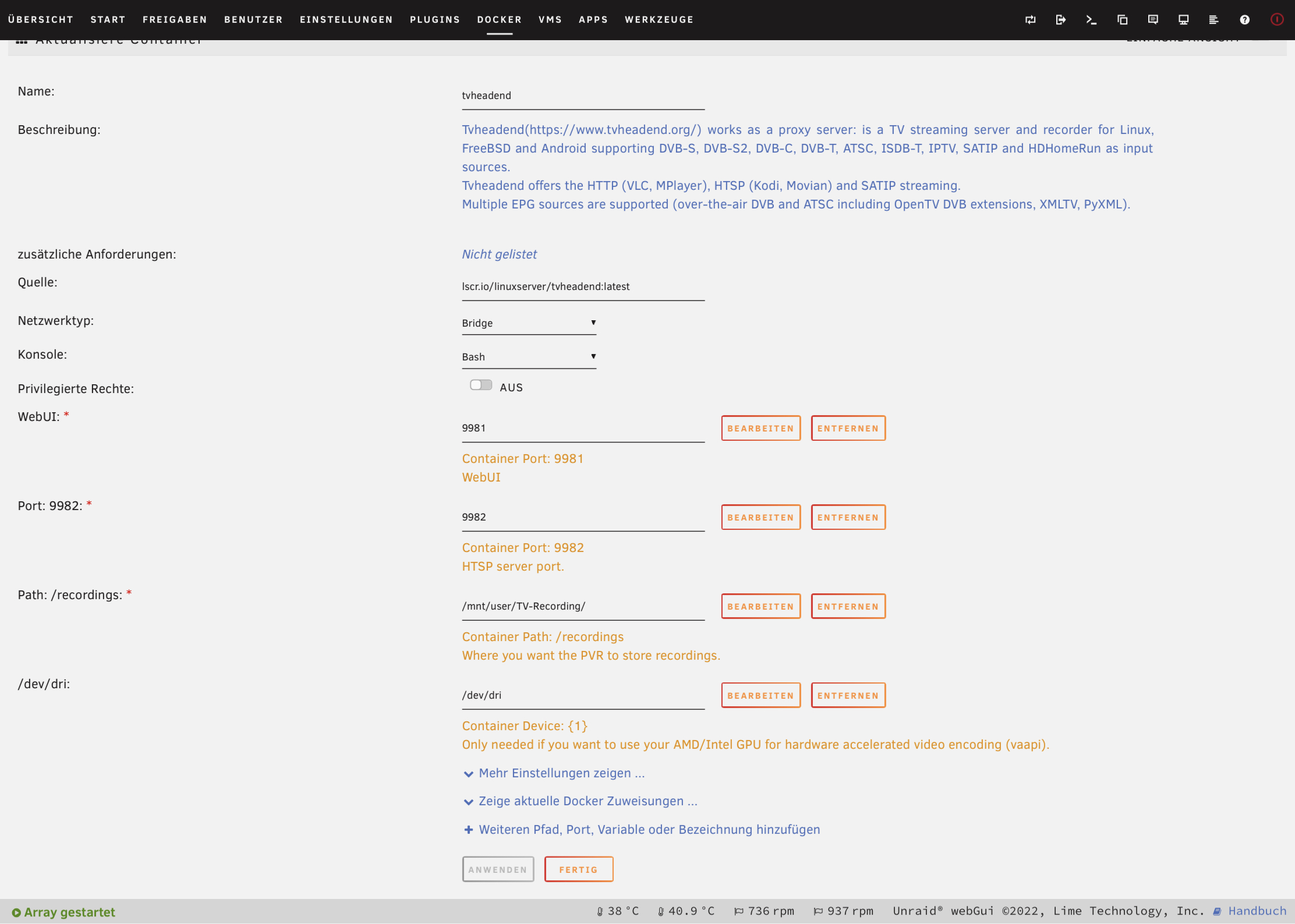

  • Hi,
    wie hast du denn im Docker die Laufwerke zugeordnet
    Bei mir läuft es so ( In der Docker cfg vom TVHEADEND)
    Container Path:/recordingsHost Path:/mnt/user/record/
    In der TVHEADEND ConfigAufnahmedateipfad: /recordings/LG Alex

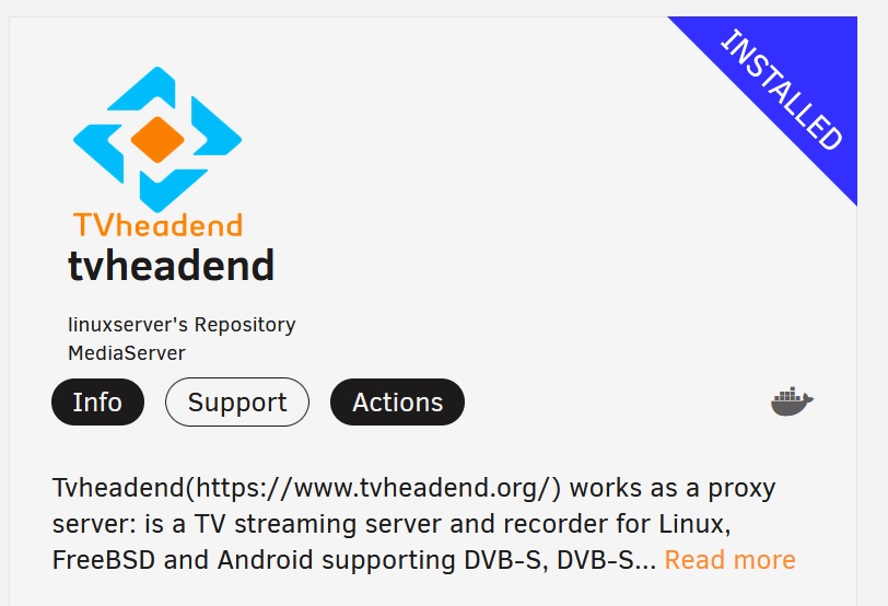

  • Der Docker sieht so aus. Die TV Aufnahmen sind eine Freigabe in UnRaid.

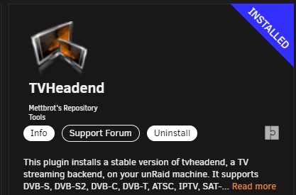

  • Danke für eure Antworten, habe es vorhin durch eine gefühlt 100fache erneute Überprüfung hinbekommen. Wenn man wie in meinem Fall das TVHeadEnd Plugin installiert hat, braucht man keine Freigaben, da das Plugin von sich aus root Zugriff auf alle Ordner hat. Man kann also einfach in der TVHeadEnd Recording Konfiguration so durch die Ordner navigieren: /mnt/user/sharename.
    Funktioniert jetzt so bei mir. Trotzdem Danke an alle Antworten.
