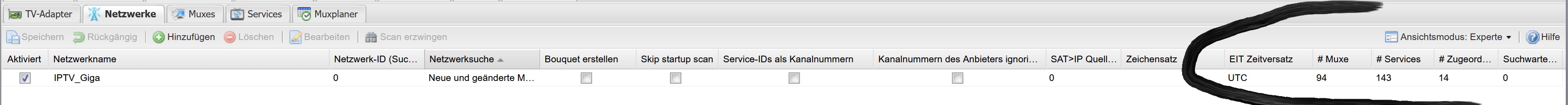

  • Ok, ist so drin, dann mal auf Scan erzwingen gegangen, dann sieht das so aus, und wo finde ich die Sender?
    Habe gerade den Logfile gefunden
    Was heißt das? Noch immer falsch?
  • Das heisst, das er die m3u nicht öffnen kann, da der Pfad nicht existiert oder nicht gefunden wird. Ich habe nochmal ein EDIT im Beitrag #21 gemacht, mal vergleichen.
