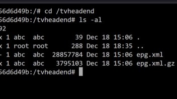

  • Hab einen Fehler gefunden. Die Konfig des Docker war falsch, jetzt sieht es so aus:
    Bilder
  • Na bitte. /tvheadend/epg.xml ist beim Grabber einzutragen.

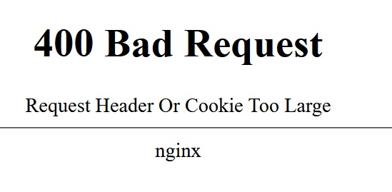

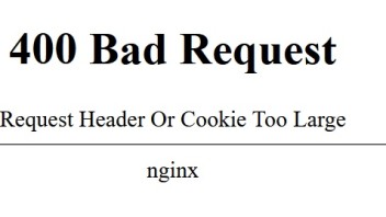

  • Na super, jetzt hängt sich UnRaid auch noch auf, die Docker starten, aber die WEB UI von Unraid kommt:Cache habe ich schon gelöscht.
  • Anderen Browser nehmen...

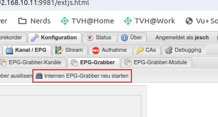

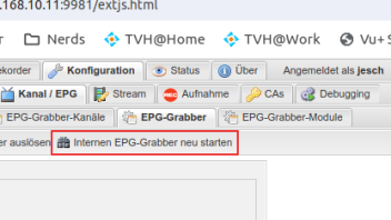

  • Dann mal mit file:///tvheadend/epg.xml versuchen und vor allem mal das Einlesen anstoßen.

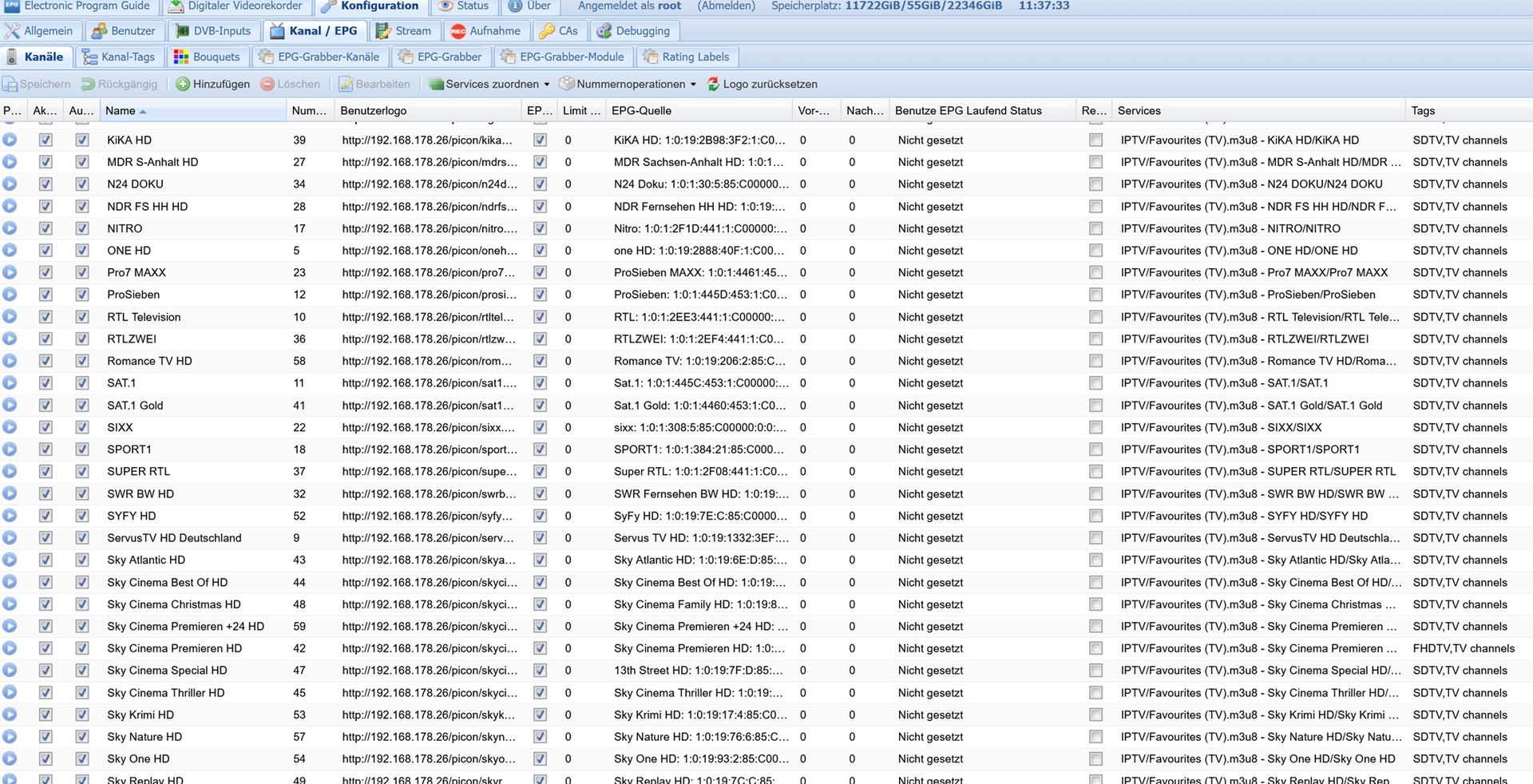

  • Stelle noch etwas neues fest: Der Client hat die Senderlist von TVH wieder drin. Aber
    1. nur ca. 70% der Sender
    2. Total falsche Sortierung.
    Ich habe in der m3u extra eine Sortierung mal vorgenommen. Aber immerhin geht Live-TV wieder

  • Morgen. Habe zuerstmal die m3u angesehen, und neu geladen. Jetzt snd die Sender wieder richtig sortiert, Live-TV geht auch.
    Aber EPG noch immer keins. [ah]

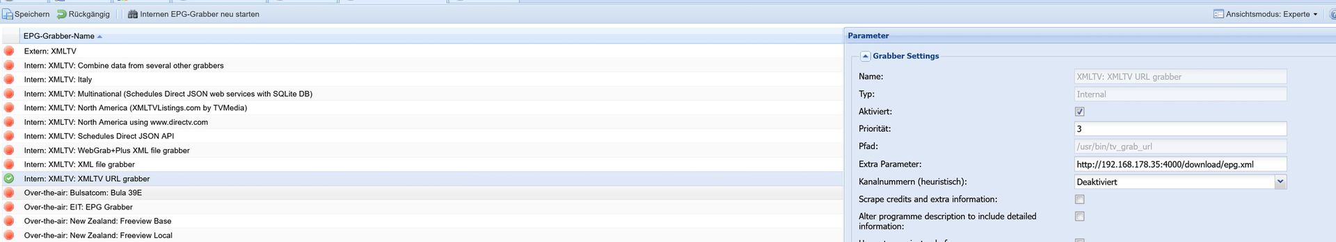

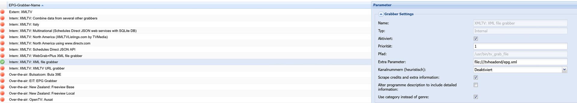

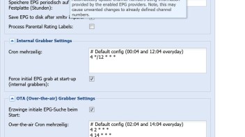

    So sieht die Einstellung zum Grabber aus:
    Egal, ob ich
    oder
    /tvheadend/epg.xml
    eintrage, kein EPG

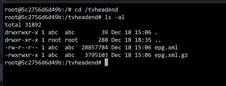

  • Die Einstellungen sind so erstmal richtig. Was sagt denn das TVH-Log, wenn Du den Filegrabber händisch anstößt?
  • Also innerhalb von TVH finde ich keine LOG, aus UnRaid Docker, da Protokoll, da steht das hier:
  • Man glaubt es nicht. Jetzt habe ich aus Spaß mal das gemacht, was Kampfader oben empfohlen hat: Eins drunter den URL Grabber eingerichtet, und dann aktiviert. Und zack, habe ich EPG!
  • Dann funktioniert der Filegrabber nicht.
    Als Grundsatz, oder nur bei mir?
