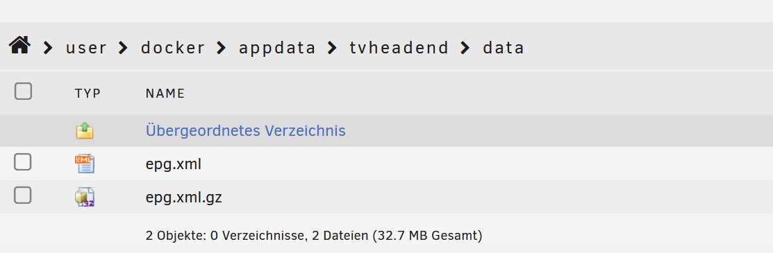

    file:///user/docker/appdata/tvheadend/data/epg.xml da die Datei da immer liegt. TVH neu gestartet, passiert nix. Dann habe ich es so probiert:
    /user/docker/appdata/tvheadend/data/epg.xml auch nix. Muss der Docker da weg?

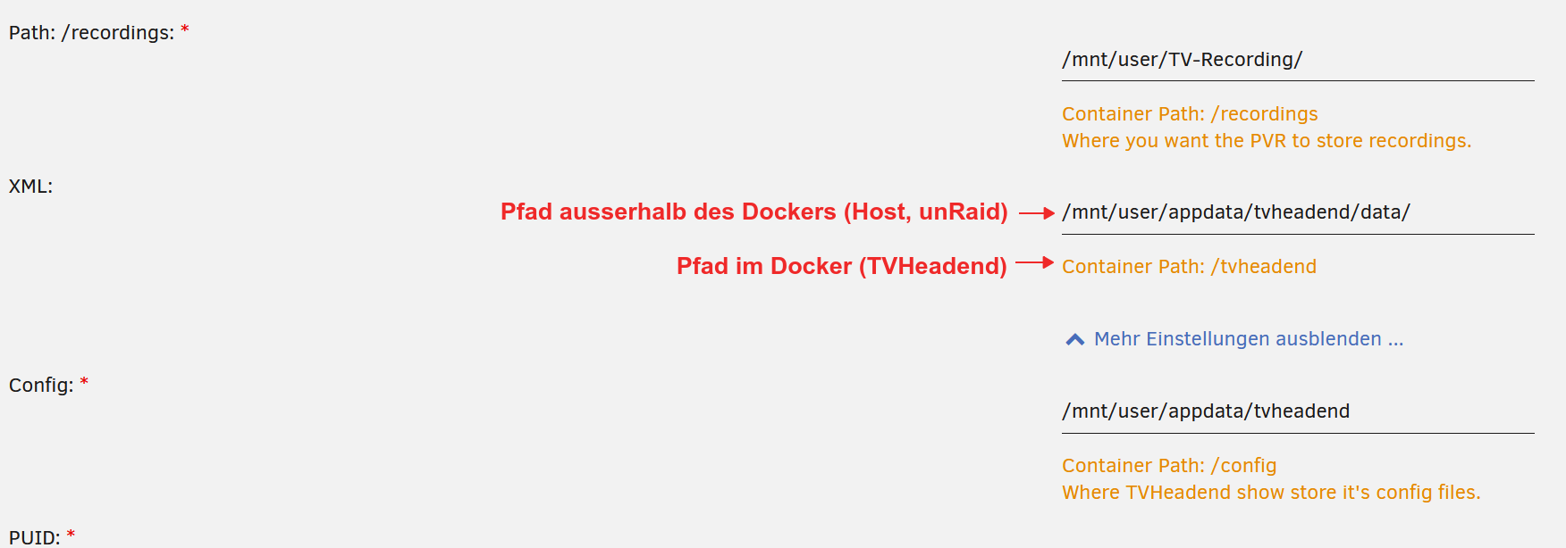

    In Unraid bei den Freigaben sieht es so aus:

    Das sind die Pfade auf dem Host (im unRaid System) ausserhalb des Docker-Containers, die kann TVHeadend im Docker nicht sehen. TVHeadend kann nur auf seine Pfade im Docker-Container zugreifen. Kleiner Tipp: Im Post #213 ist dieser Containerpfad unter XML gelb/orange hinterlegt. Bisschen lass' ich dich noch zappeln bis Du den Unterschied im Docker/im Host verstanden hast.
  • Bisschen lass' ich dich noch zappeln bis Du den Unterschied im Docker/im Host verstanden hast.
    OK, dann bis nächstes Jahr :)
  • Schau' einfach nur, was in Post #213 beim Dockerscreenshot von TVH unter Containerpfad bei XML steht...

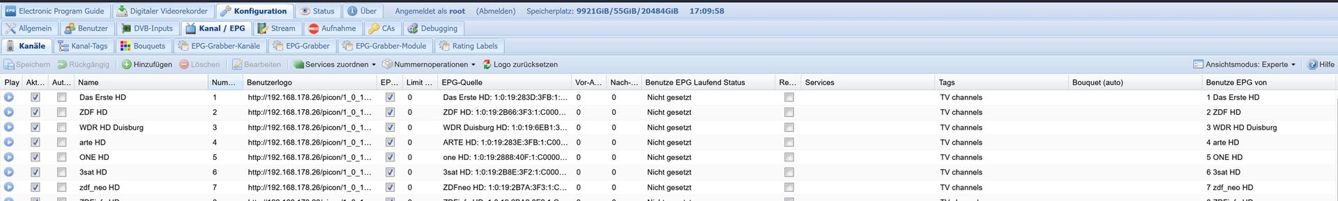

  • Hab ich jetzt so eingetragen, Docker TVH neu gestartet. Und was is? Noch immer nix da. Das komische ist: Unter TVH Oberfläche Bereich Kanal EPG=> Kanäle: Alle Sender sind mit einem EPG verbunden. Nächste Seite Kanal/EPG => EPG-Grabber Kanäle ist auch alles drin ID der Sender usw. ..

  • Falsch. Du hast mal wieder die Host-Pfade eingetragen. Die kann TVHeadend nicht sehen, da sie ausserhalb des Dockers liegen. TVHeadend selbst kann nur innerhalb des Dockers operieren. Richtig wäre demnach file:///tvheadend/epg.xml oder /tvheadend/epg.xml

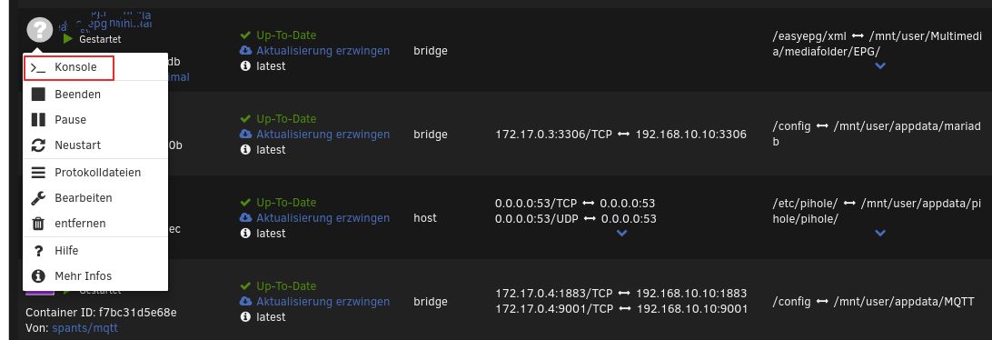

  • Wir gehen mal in den TVHeadend Docker. unRaid macht uns das ja recht einfach, in dem wir in der Dockerverwaltung einfach mal die Console aufrufen. Damit sind wir im Docker. Als Beispiel habe ich hier mal easyepg verwendet, da TVH bei mir nicht im Docker läuft. Das Prinzip ist das gleiche
    • In der Konsole geben wir ein: cd /tvheadend
    • anschliessend ls Hinweis, das ist ein kleines "L"
    • im Listing sollte jetzt eine epg.xml auftauchen, dann wäre der Pfad für den Grabber /tvheadend/epg.xml

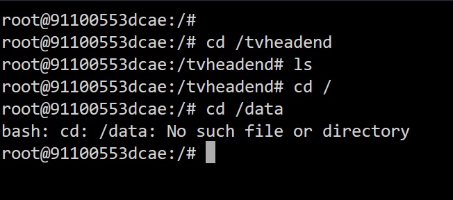

  • Alles leer, wird nichts angezeigt
    root@91100553dcae:/# cd tvheadend
    root@91100553dcae:/tvheadend# ls
    root@91100553dcae:/tvheadend# cd
    root@91100553dcae:/config# cd data
    root@91100553dcae:/config/data# ls
  • Spoiler anzeigen
    Der Docker kann niemals leer sein.
    Das ist schonmal falsch, es muss cd /tvheadend heissen. Man sollte schon oben mit dem Wurzelverzeichnis anfangen (/)

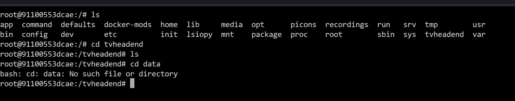

  • ok,
    cd /tvheadend
    ls -al

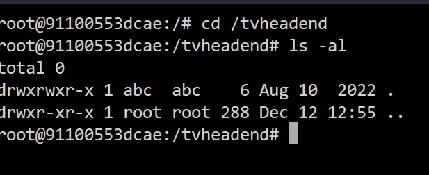

  • So richtig? Trotzdem leer

  • Bitte mal der Reihe nach eingeben, so wird das nichts!
    cd /tvheadend
    ls -al
  • Spoiler anzeigen
