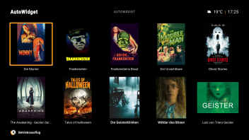

    Die AutoWidget Gruppen mit Shortcuts haben den Vorteil, dass der Inhalt aus verschiedenen Quellen einfach und schnell gruppiert werden kann. Als Beispiel habe ich mal 1 Gruppe meiner Frau ;-), da sind Shortcuts aus Kodi-Bibliothek und verschiedenen Video-Addons (Joyn; YouTube; RTL+; AmazonVOD) in 1 Favoriten zusammen gefasst und jederzeit individualisierbar.
  • Ok, das ist cool. Gerade der Fakt, dass man Addons und Videos aus der Bibliothek gruppieren kann, ist nett.
    Das geht natürlich mit Boardmitteln nicht.
  • Habe spaßhalber vom AutoWidget Plugin und völlig freie Beispiele in Kodi Nexus ein capture kommentarlos erstellt. Das Potential vom Plugin ist erwähnenswert, besten Dank an @drinfernoo

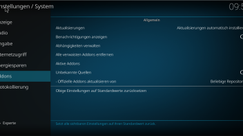

    Vielen Dank auch für das Video, habe versucht, es entsprechend zu machen, leider erfolglos. Kann den Fehler nicht finden. Es wurde sogar eine Meldung angezeigt, dass die aktuelle Version installiert wurde. Aber ich finde weder die Einstellmöglichkeiten noch kriege ich sonst wie Zugang zu der Erweiterung.
    Externer Inhalt i.imgur.com

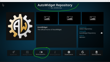

    Bei weiteren Versuchen, es zu installieren, wird angezeigt, dass es aktualisiert wurde:
    Und auch wohl eine falsche Version:
    Die hier als "Aktiviert" angezeigt wird. Wie kann man diese Version deinstallieren / löschen?

  • Zitat
    so wie ich das sehe musst das eigentliche Plugin erstmal aktivieren, dann sehen wir weiter.

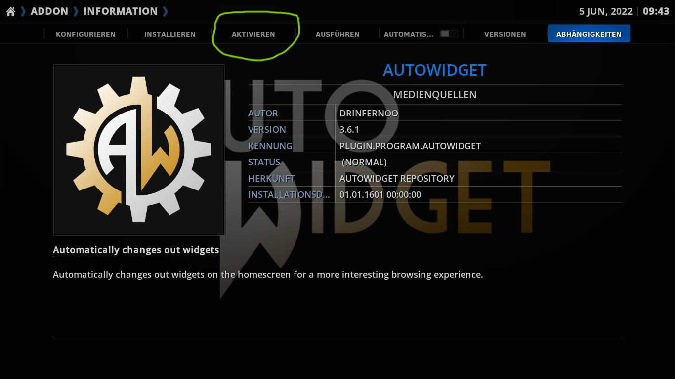

    Ja, ja, aber ich komme eben nicht auf den Menüpunkt, der es aktivieren ließe.
    Plugin Einstellungen oder Deinstallieren (Papierkorb Symbol) geht wie sonst auch über Kontextmenü - Informationen -
    Komme auf keinen der Menüpunkte, um das tun zu können.

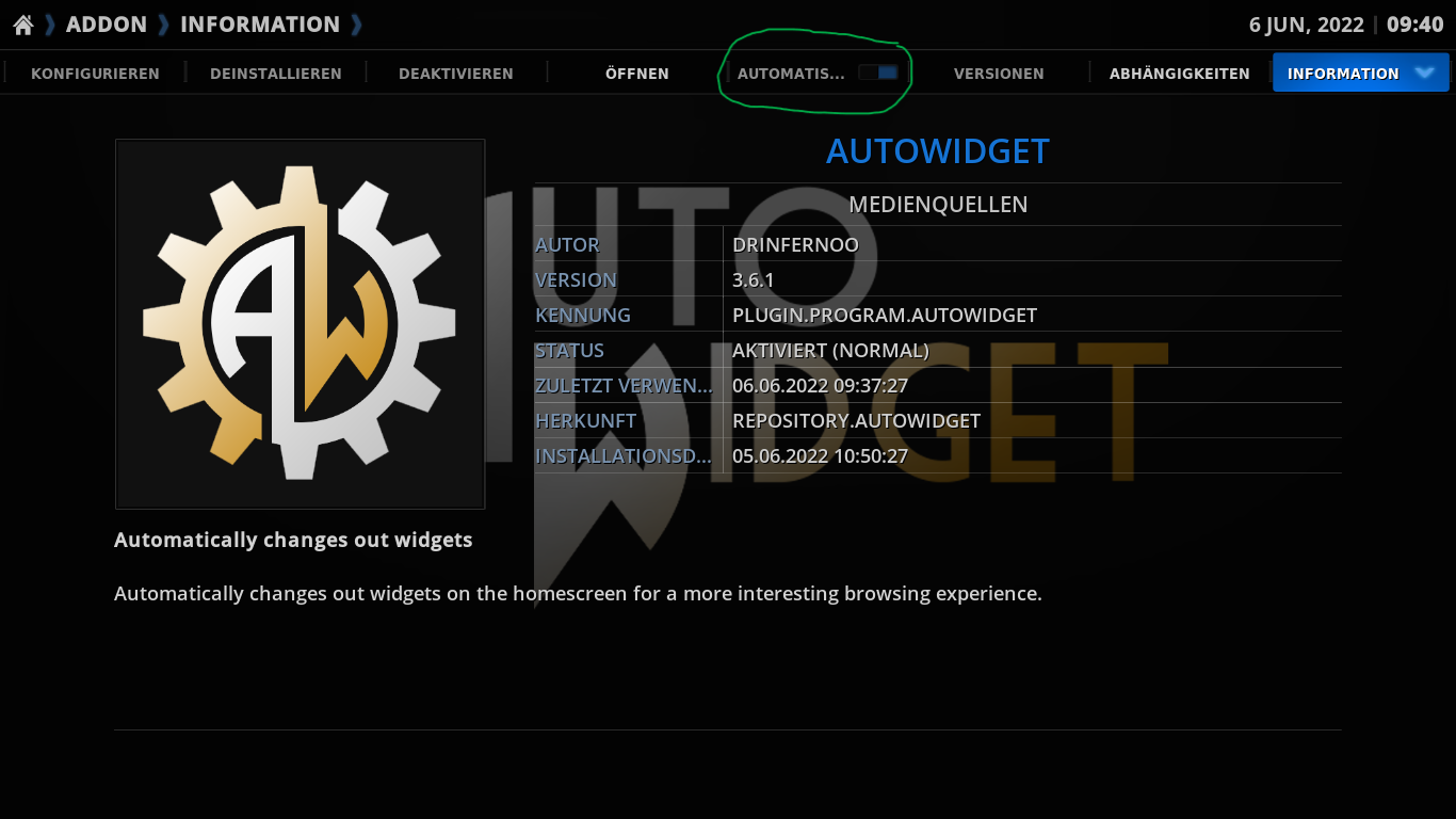

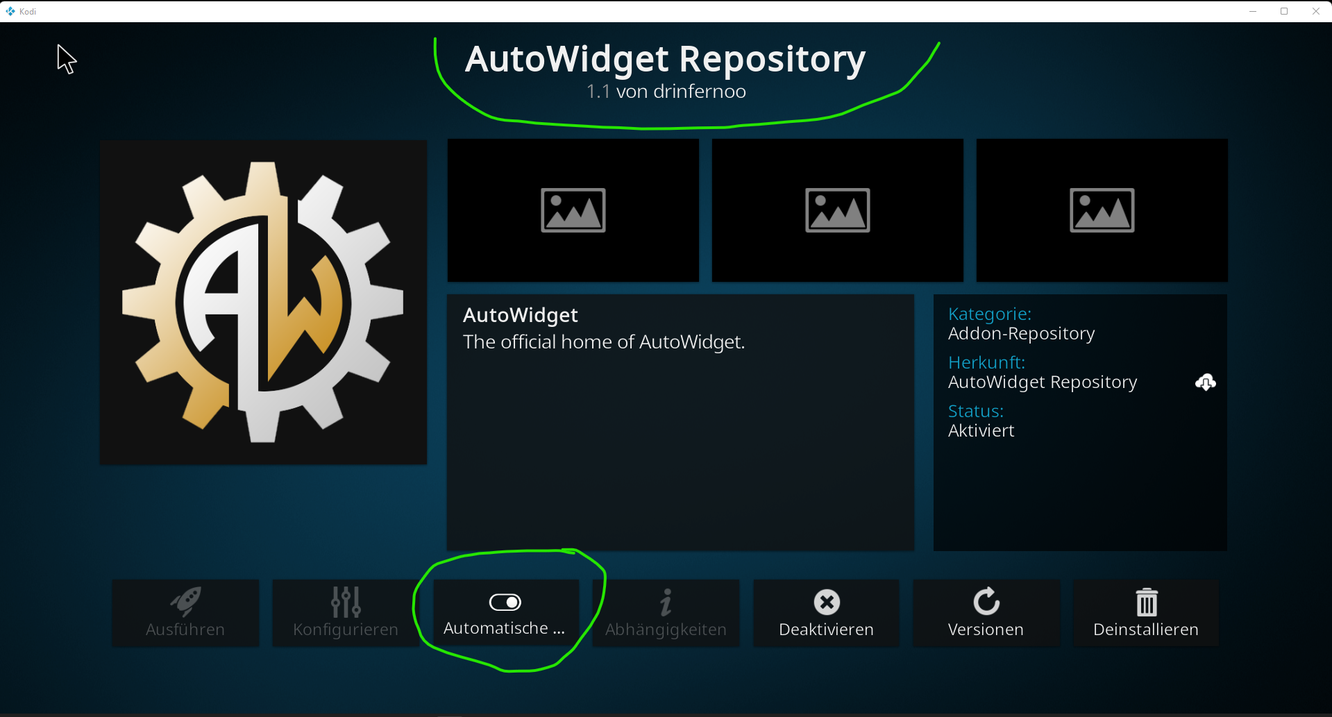

  • Ja, das Skin hatte ich schon gewechselt. Verstehe auch nicht, warum da die falsche Version von Autowidget angezeigt wird.
    Snd die Bildschirmfotos nicht zu sehen?
    Hier wird angezeigt, dass die Ereweitung installiert wurde:
    Und hier gibt es eine Schaltfläche, mit der man es installieren kann (obwohl es gerade installliert wurde):
    Wie ist das zu verstehen?
