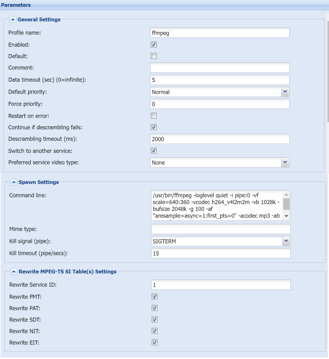

    - In TVH ein neues Streaming Profil "MPEG-TS Spawn/built-in" angelegt.
    - Die Command line unter Spawn settings lautet:
    /usr/bin/ffmpeg -loglevel quiet -i pipe:0 -vf scale=640:360 -vcodec h264_v4l2m2m -vb 1028k -bufsize 2048k -g 100 -af "aresample=async=1:first_pts=0" -acodec mp3 -ab 128k -f mpegts pipe:1

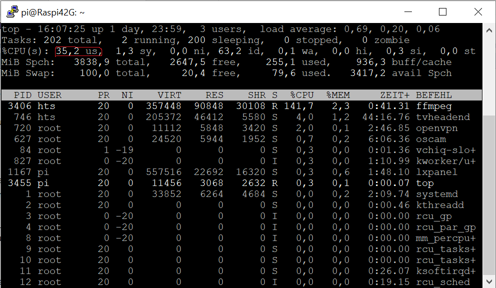

    CPU Raspberry:
    Tagesschau. Bei Fussball schwankt die CPu zwischen 40-50%
    Bin sehr zufrieden. Anfangs ruckelt es kurz, danach läuft es sauber durch.
