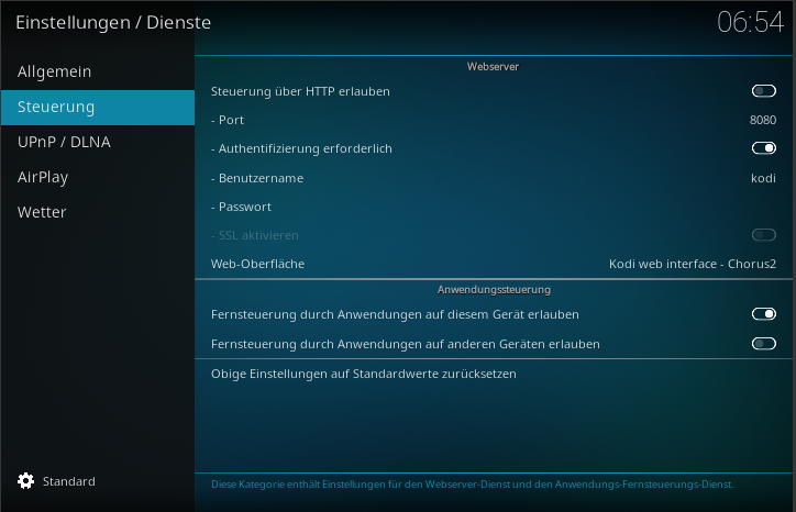

Man navigiert zu "Einstellungen" -> "Dienste" -> "Steuerung".
Dort gibt es den Schalter "Steuerung über HTTP erlauben". Darunter sind andere Schalter und Dinge wie "Port" und "Passwort" gelistet. Aktiviert man "Steuerung über HTTP erlauben", dann ist der Webserver eingeschaltet.

Ich habe das gerade mal bei mir nachgestellt....wenn ich Kodi an meinem Rechner 2 Mal öffne, dann bekomme ich die gleiche Meldung wie ihr, sehe aber auch nichts im Log.
Oben im Bild seht ihr, dass mein Webserver auf Port 8080 läuft. Ich kann das ganze auch direkt mit einem einzelnen Start (also nicht 2 Mal) von Kodi nachstellen, wenn ich einen anderen Dienst starte, der ebenfalls auf dem Port läuft.

- alternativ könnte man auch versuchen den Port für Kodi umzustellen. Dafür navigiert ihr wieder zu "Einstellungen" -> "Dienste" -> "Steuerung" und unter dem Punkt "Port" stellt ihr mal "8090" ein.
