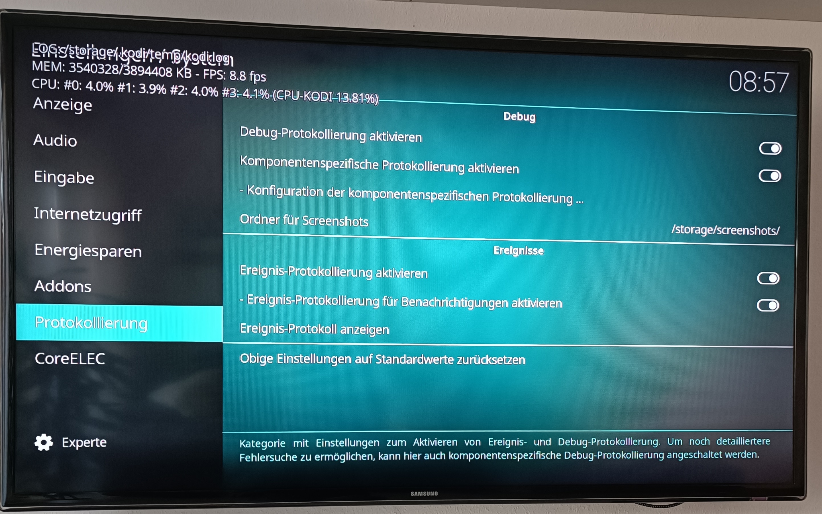

  • Warum zum Teufel nimmst du denn nicht das Log-Uploader Add-on welches dir weiter oben schon vorgeschlagen wurde?
    Da bietet man einem schon einen Lösungsweg, der die Aufgabe bewältigt und statt dem zu folgen wird weiter geraten, spekuliert und experimentiert.
    Sorry, habe gedacht es wäre nicht an mich gerichtet, sondern eine interne Diskusion.
    Wäre diese Link richtig?
    Log
