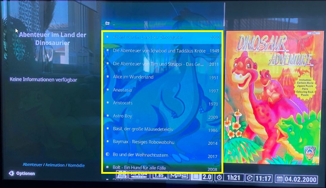

    # in dem Bild seht ihr wie gesagt die Ausgangssituation mit den Filmen aus dem ersten Pfad
    <value>smb://http://xx.xx.xx.xx/Kidyfolder/Filme/</value> >>gelbe Markierung
    und den Filmreihen aus dem zweiten Pfad.
    <value>smb://http://xx.xx.xx.xx/Kidyfolder/Filmreihen/</value> >> rote Markierung

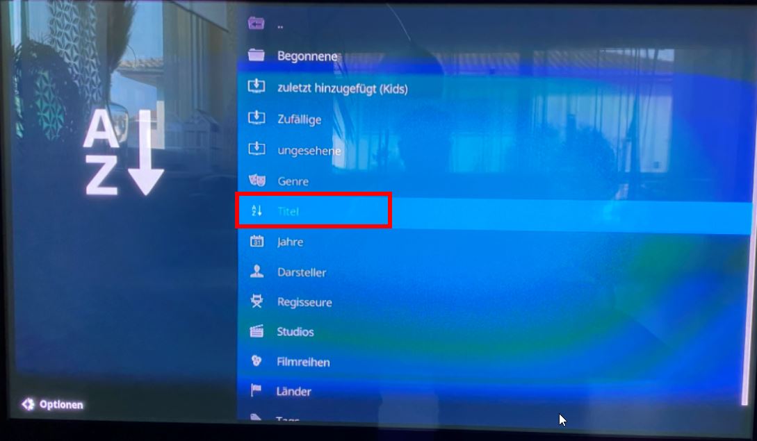

    und das aus der Nodeübersicht movies Kids

    # das Resultat ist das der node Titel im movies kids verschwindet.

    <value>smb://http://xx.xx.xx.xx/Kidyfolder/Filme/</value> >> Markierung gelb
    # Resultat ist wieder die Anzeige wie sie standardmäßig angezeigt wird, beschränkt auf diesen einen Pfad.
    Sobald ich den zweiten Pfad mit dem AND wieder hinzufüge habe ich wieder meine Filme und Filmreihen in meinem Titel Node.

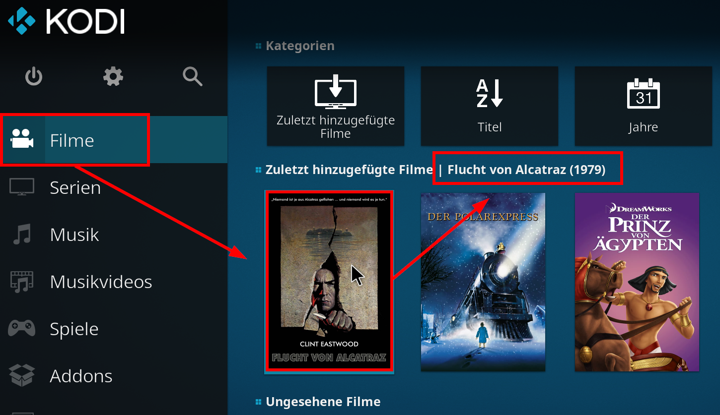

  • @PvD eine Frage noch zu den Widgets,... wo wird der Titel Name im Widget gesteuert das der neben dem Widgetnamen angezeigt wird? Bei mir zeigt es nur den Widgetnamen an aber daneben nicht den Namen von dem Poster auf dem ich mich befinde. Anhand vom Poster ist es nicht immer so eindeutig wie der Film nun heißt.
    THX schon mal.

  • @Steevee2 Wenn man auf der Hauptseite (Beispiel Filme) auf das Widget "zuletzt hinzugefügt" ein Poster ausgewählt wird, Zeigt es neben dem Widgetnamen immer den Titelnamen an. Zumindest bei den Standardwigets,... wenn ich meine eigenen zusammenbaue zeigt es den Titel nicht mehr an. Was ein bisschen blöd ist wenn der titel nicht gross genug auf dem Poster steht.
  • Ja das kenne ich schon aber da habe ich Poster ausgewählt aber mehr Funktion gibt es da ja nicht,..
    Miniaturen ohne Banner
    Miniaturen mit Banner
    Quadrate
    keine Miniatur
    Genre
    Aber da kann ich das nicht steuern das der Titel angezeigt wird.
