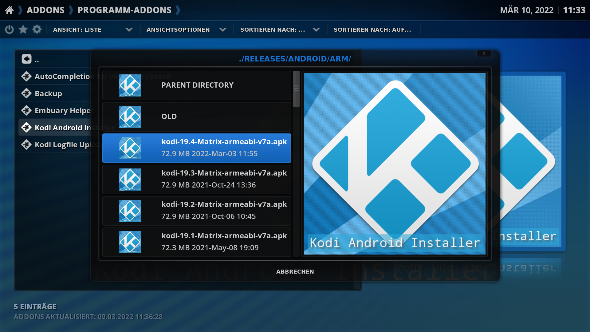

    ich versuche Kodi 19.3 auf 19.4 am FireTV mittels Kodi Installer..
    ich wähle im Addon das 19.4 aus, es wird korrekt heruntergeladen, danach kommt der Installer, ich gehe auf installieren, auch da alles OK...

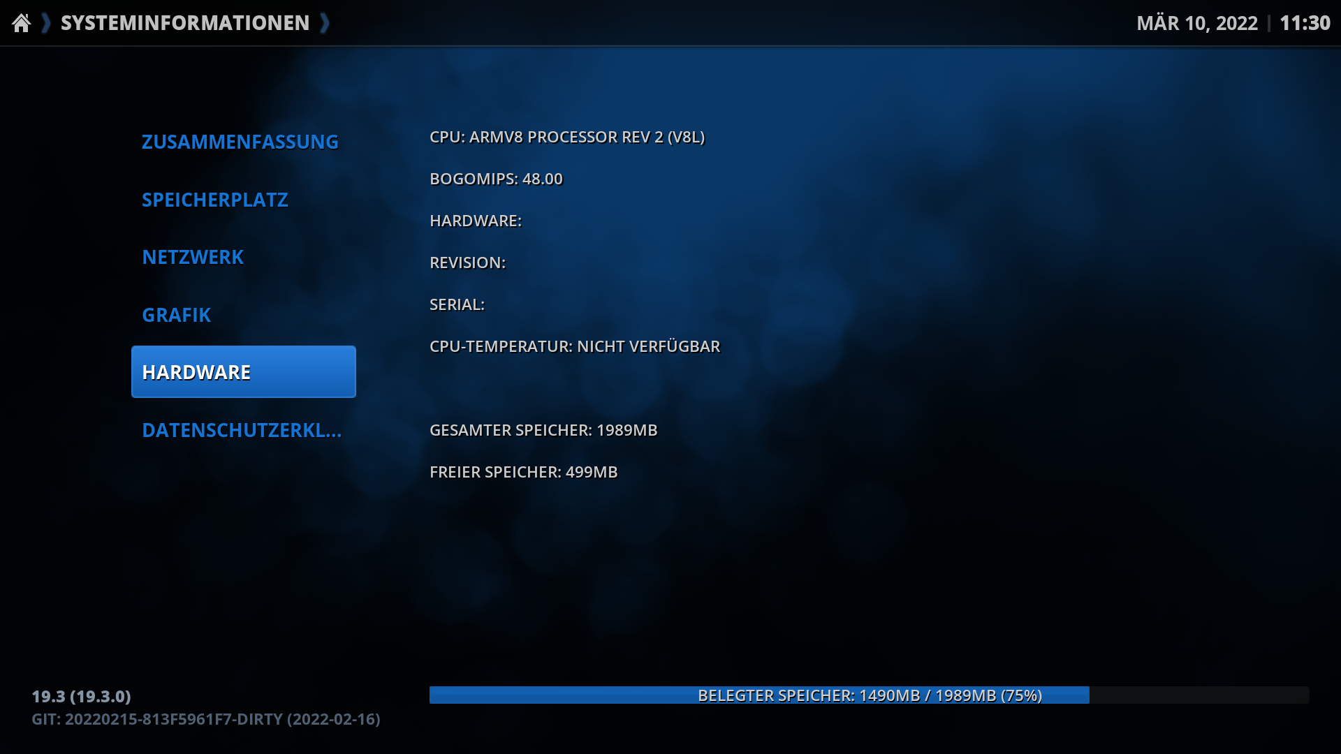

    Es läuft alles korrekt durch, nur beim neustart von Kodi startet aber immer die 19.3 Version, so als ob ich nichts gemacht hätte...

    Die 19.3 die installiert ist ist diese Version:
    beim Versuch dann diese Version zu installieren klappt es eben aber nicht:
    sollte es aber, oder?
