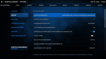

    Ich habe mir eine neue Soundbar die 11.1.4 Kanäle hat (und ziemlich alle Tonformate beherrscht), zugelegt.
    Wie konfiguriere ich nun Kodi (net.kodinerds.maven.kodi.armeabi-v7a-202202160005-813f5961-Matrix Build) auf FireTV Cube, optimal, um alles zur Verfügung zu haben?
    Was ich z.B. noch nicht geschafft habe, ist, dass mir die Soundbar bei einem Dolby Atmos File von Kodi abgespielt, mir auch auf der Soundbar Dolby Atmos angezeigt wird.
    Nun bin ich mir halt nicht sicher, ob an der Soundbar dann überhaupt Dolby Atmos ankommt.
    Wenn ich über den Fire TV Cube bspw. Netflix "The Witcher" abspiele, zeigt mir die Soundbar Dolby Atmos an...
    Grundsätzlich würde ich ohnehin mal die besten Einstellungen für Ton mit meiner Soundbar wissen, deswegen frage ich jetzt hier mal die Profis, mal sehen ob dann auch Dolby Atmos angezeigt wird.
    Im Fire TV Cube ist bei der Tonoption "Beste Verfügbare" eingestellt, falls das wichtig ist...
    So ist es jetzt:
    Was trage ich unter ....... richtigerweise ein?
    AUDIOAUSGABEGERÄT: Audiotrack (IEC) oder (RAW)?
    ANZAHL AUDIO-KANÄLE: nun denn da ist 7.1 das höchste, mehr gibt es unter Kodi nicht, soll ich das so lassen?
    AUSGABEKONFIGURATION: fest, optimiert oder beste Übereinstimmung?
    STEREO UPMIX: ein oder aus?
    QUALITÄT DER ANPASSUNG: niedrig, mittel oder hoch?
    PASSTHROUGH ERLAUBEN: ein oder aus?
    DOLBY DIGITAL (AC3) fähiger Receiver: ein oder aus? (meine Soundbar kann das!)
    DOLBY DIGITAL (e-AC3) fähiger Receiver: ein oder aus? (meine Soundbar kann das!)
    DTS-fähiger Receiver: ein oder aus? (meine Soundbar kann das!)
    DTS-HD fähiger Receiver: ein oder aus? (meine Soundbar kann das!)
    Wäre echt großartig, wenn sich ein Spezialist da kurz Zeit nimmt und diese Punkte vielleicht mal kommentiert was da am besten eingestellt gehört.

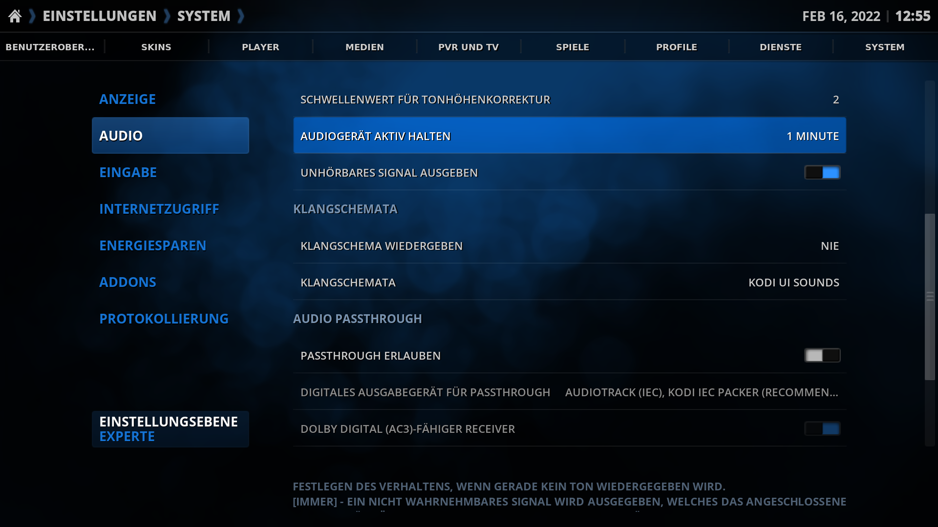

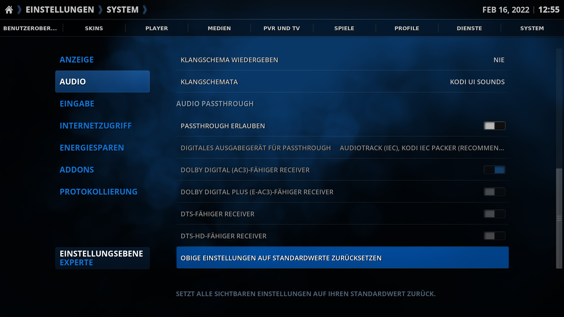

  • Dein letztes Bild, das musst den Haken bei Passtrough aktivieren, und darunter alles auswählen, was die SB auch kann! Das war es normal.
  • Passtrough habe ich nun aktiviert und alles darunter auch.....
    beim abspielen der Dolby Atmos Files erscheint trotzdem nicht Dolby Atmos auf der Soundbar [ac]

  • Danke für die Tipps, aber.....
    sobald ich passthrough aktiviere ( Anzahl der Kanäle habe ich schon auf 2.0 gestellt) bekomme ich bei einigen Files gar keinen Ton und zum anderen gibt es ständig
    Ruckler, die dann nach einiger Zeit überhaupt nur mehr als ruckelnde Einzelbilder (wie Zeitlupe) laufen.
    Nachstehendes File hat bsplw. gar keinen Ton bei aktivierten passthrough und ruckelt, deaktiviere ich passthrough läuft alles perfekt.
    • Codec HEVC x265
    • Sprache Deutsch DTS-HD MA 5.1 / Dolby Digital Plus 5.1, English Dolby Digital Plus 5.1 Atmos
    • Auflösung 3840x2160
    • Bitrate 24,10 Mb/s
    Was ist da falsch bei mir?
