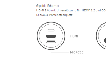

  • Hast du recht, habe eben kurz mal geschaut und finde keinen USB Steckplatz am tube. Kurz gegoogelt und so wie ich das seh, hat das keinen USB Steckplatz, sondern nur microsd?! Bin ich nur blind, oder stimmt das tatsächlich so?

  • Micros SD Karte kaufen. Gibt es gute und günstige.
    In welcher Größe musst Du schauen was Du brauchst bzw. wieviel machbar ist.
    Aber über dem HDMI Steckplatz ist das kein USB-C Steckplatz ?
  • Ja hab noch eine 32gb SanDisk ultra gefunden. Das sollte wohl für das systemupgrade langen?! Hat glaub ich ja auch nur ca. 1gb.
    Hmmm gute Frage, aber hab eben auch auf dem Karton geschaut. Dort steht auch nur microsd expandability. Also glaub ich net, das es dort n usb Anschluss gibt. Ich ging davon nämlich auch aus :D

  • Genau.
    Hab die Karte nun drin und als systemspeicher formatiert. Trotzdem kann ich das Update nicht runterladen.
