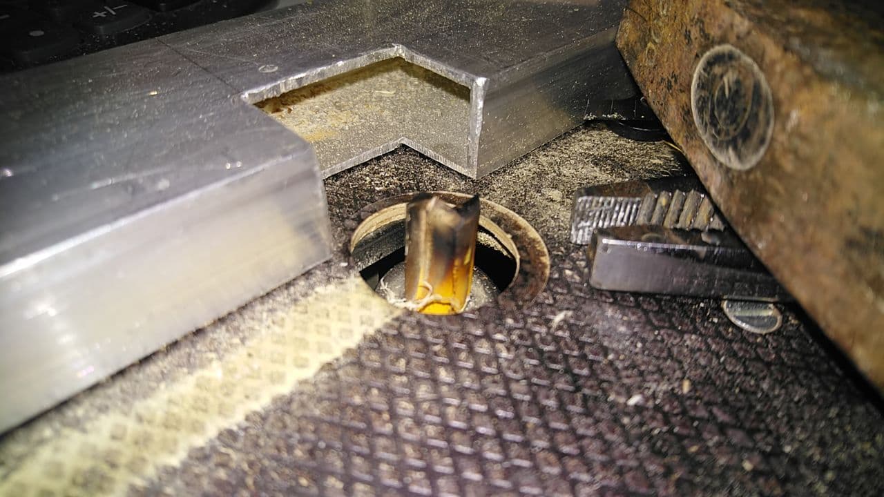

  • Mein "Starter-Set" von ENT wird langsam aber sicher stumpf.
    Mein 12er Fräser zB ist eher ein Brennstab als ein Fräser.
    Ist ja auch ganz normal mit der Zeit.
    Aber bevor ich jetzt neukaufe: kann man sowas nachschärfen wie bei einem Bohrer?
    Zumindest noch mal für ein paar hundert Meter.
