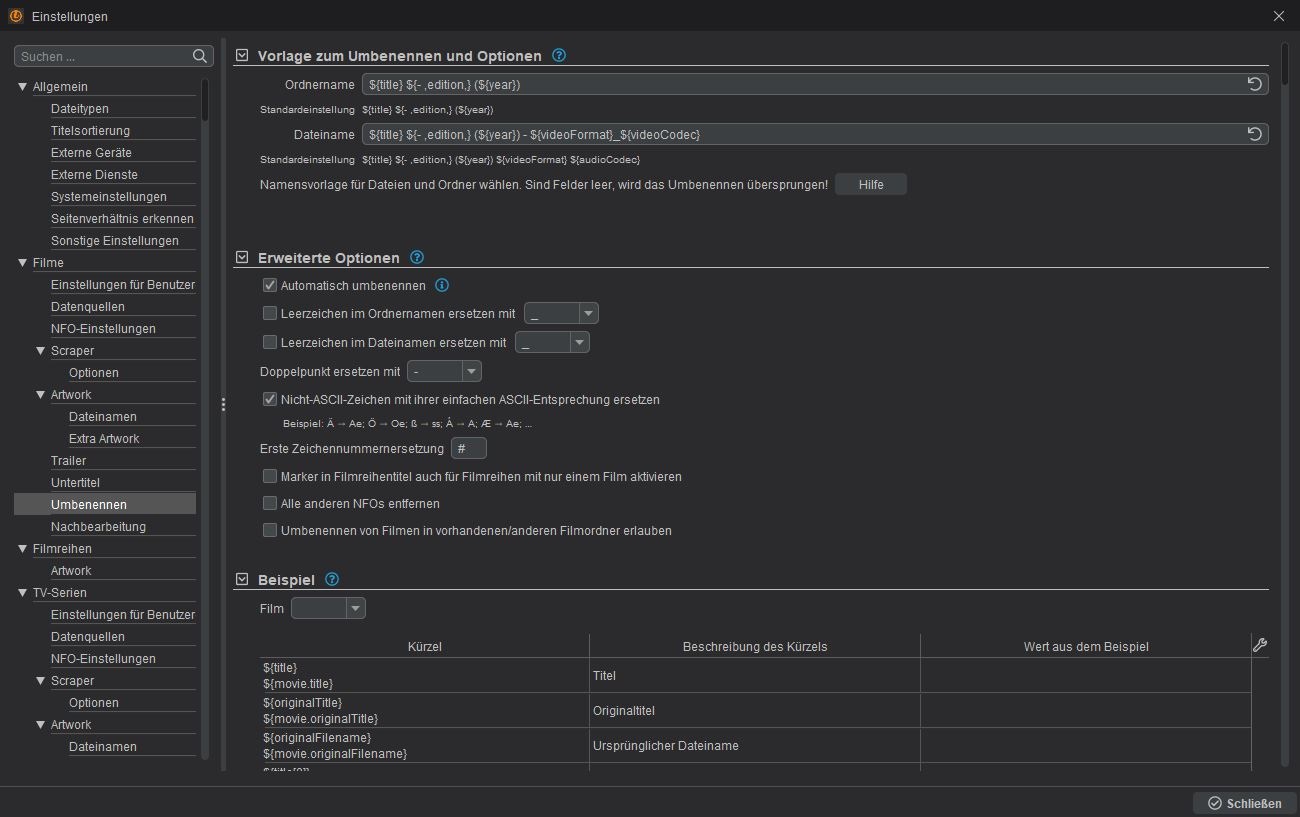

  • Hey, ich bin mal von Emby Media Manager nach TinyMM gewechselt, weil es für mich aktuell das besser GUI hat.
    Ich habe folgendes Problem, TinyMM nennt meine Dateien nicht um zb 10 Cloverfield Lane hat er als title00 geladen, film ist 100% richtig gescrapt, und wenn ich entweder Manuell auf umbenennen gehen oder auch automatisch. Er nennt die dateien nicht um egal welche. Hatte das Problem auch bei einer Serie.
    Ich habe auch die Optionen durchwühlt, entweder bin ich blind oder irgendwas stimmt aktuell nicht.
    vielleicht hat jemand einen Tipp?

  • Was du meinst ist der Ember Media Manager, dieser hat nix mit Emby zu tun.
    Zum umbenennen:
    Hat Tiny denn den Film schon gescrappt, also stehen auf der rechten Seite alle Filminfos richtig?
    Ich kann heute Abend mal meine Einstellungen zeigen. Ich lasse Tiny nur manuell umbenennen und daher habe ich einen Film in der Liste mach ich nen rechtsklick und lasse ihn Scrappen und im Moment des Scrappens wird er nach dem eingestellten Schema umbenannt.
  • Anbei mal Screenshots von mir:
    Einstellungen in TMM:
    Mal eine leere Datei angelegt:
    Rechtsklick auf den ungescrappten Eintrag in TMM und Auswahl von "Ausgewählte Filme suchen/scrapen"
    Ergebnis nach dem Scrapen:
    Natürlich trägt er jetzt keinen Codec im Dateinamen ein, da es ja eine leere Datei ohne Inhalt ist.
