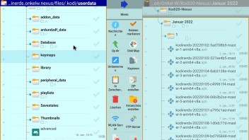

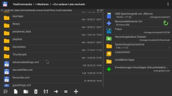

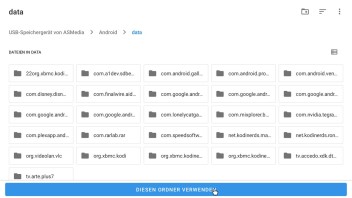

  • Habe es aber nun auch hinbekommen über Android/data mit den Dateimanager "Total Commander" und "X-plore" um auf die Ordner plus Dateien zugreifen zu können.
    Wenn man so ein Bild sieht bei X-plore Dateimanager siehe Screenshot Xplore4 ...dann muß man mit der Maus... diesen blauen Button "DIESEN ORDNER VERWENDEN" unten sofort anklicken ...mit der Fernbedienung meine Versuche zuvor ...klappte es einfach nicht.
