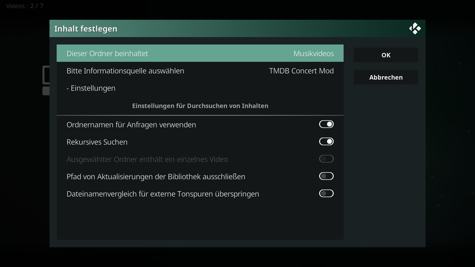

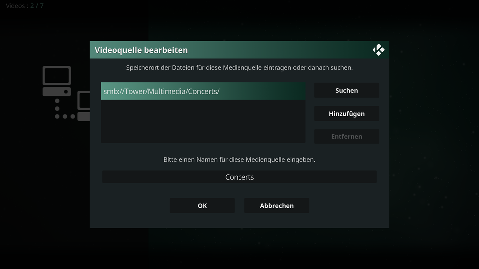

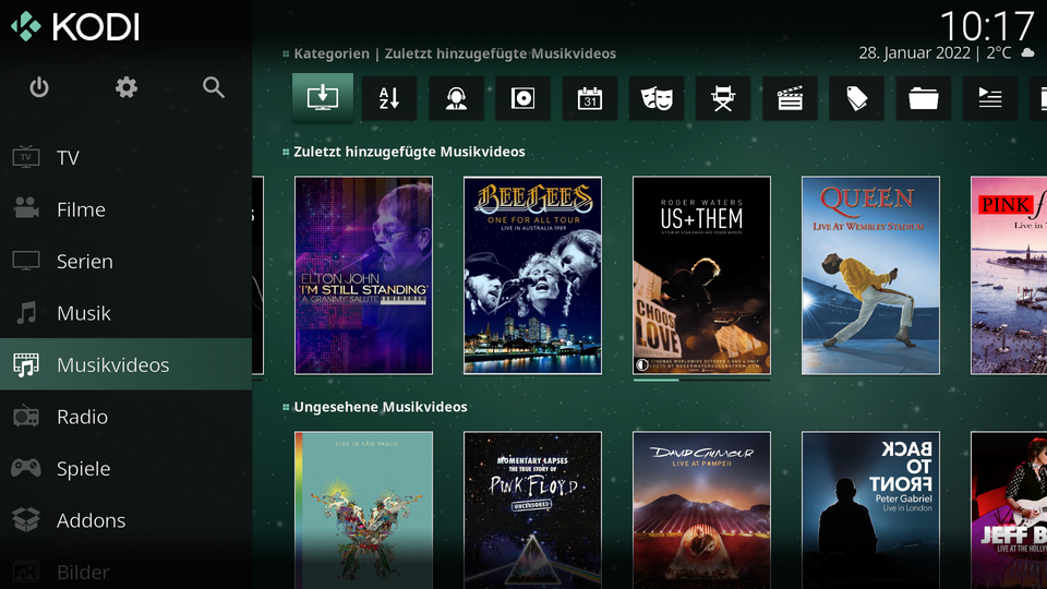

  • Ich will diesen Punkt Musikvideos nicht. Ich habe keine Musicvideos.
    Du hast es immer noch nicht verstanden: Konzerte gehören zur Datenbank- oder meinetwegen Bibliotheks-Kategorie Musikvideos, nicht zu Filmen oder Serien. Deshalb muss auch ein Konzert als Musikvideo gescrapt (in die Datenbank aufgenommen) werden und nicht als Film oder Serie. Auch wenn später im Menü mal Konzert anstelle von Musikvideos steht (das ist nur ein Bezeichner), gehört dieser Punkt zur Datenbankkategorie Musikvideos. Jetzt klar? ;)
  • Dann erkläre mir mal, was am 3. Screenshot falsch ist.
