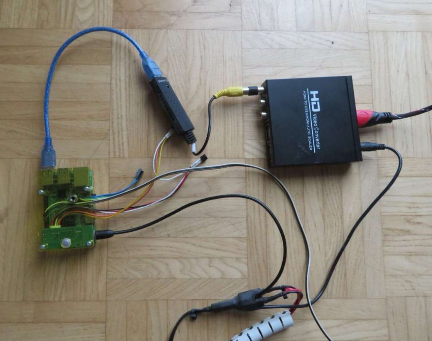

  • Hallo Leute ich heiße Markus und bin absoluter Neueinsteiger in punkto Raspberry pi. Bis auf 1 Projekt mit einem Pi 4 und Repetier Server für den 3d Drucker (stumpf alles gemacht wie im Youtube Video) hab ich noch keinerlei Erfahrung damit.
    Das Thema Ambilight interessiert mich trotzdem sehr da wir damals vor 15-20 Jahren bereits einen Philipps mit Ambilight hatten.
    So nun zu meiner Situation ich habe derzeit im Wohnzimmer einen alten Samsung UE46D6510EWS.
    Grundidee war an diesem das Ambilight zu verbauen.

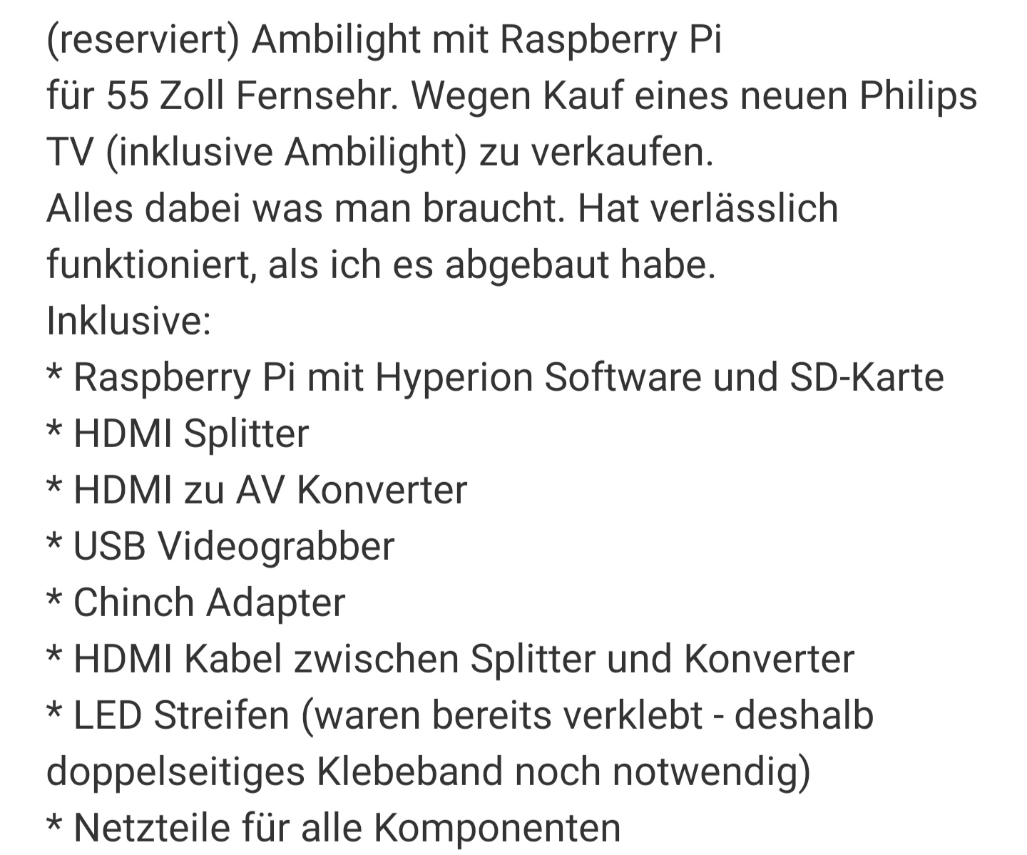

    Raspberry Preise sind ja derzeit extrem hoch, daher nach einem gebrauchten Pi im Onlineaktionshaus gesucht.....plötzlich bekam ich den Vorschlag der Seite ein komplettes fertiges Ambilight Set zu kaufen um €55,-
    Gesagt getan.....natürlich hoffe ich dass alle Komponenten funktionieren, dies wird sich aber erst am Donnertag raus stellen da es dann bei mir eintrifft......bis dahin wollte ich mal euch Fragen wie die Vorgehensweise am besten wäre bei so eine gebrauchten Set.
    Alle Infos die ich habe werde ich in den Bildern verlinken.

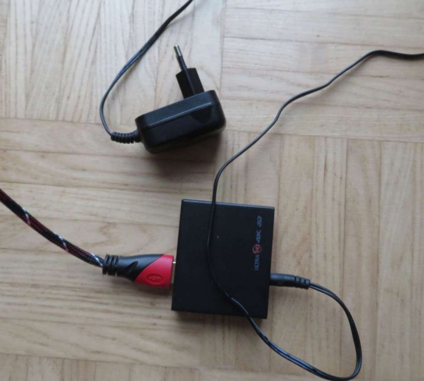

    Was ich nach den Bildern erkenne bräuchte ich meines Wissens auf jedenfall mal einen andere Grabber um auch das Ambilight für den Sat Empfang nehmen zu können stimmt das?
    Spricht solle ich die Pi Sd formatieren und alle Software Komponenten von neuem installieren?
    Wenn ja in welcher Reihenfolge da der Pi ja anscheinend auch den IR Sensor für das Runter und Hochfahren hat?
    Oder soll ich die Vorhandene Software config testen die bereits installiert sind, wenn ja wie mache ich das am besten?

  • Also erstmal "willkommen an board"!
    Generell brauchst du eine Kette. Es muss ein Signal abgegeben werden, gesplittet und dann zum TV und zum Ambilight-Raspberry geschickt werden.
    Und ich habe starke Zweifel, dass du das SAT-Bild, welches intern im TV erzeugt wird, auch nach draußen weiterleiten kannst.
    Aber Exoten beim TV gibt es ja noch.
    Den Rasp würde ich erst mal an einen HDMI anschließen und schauen, was am Bildschirm ausgegeben wird.

  • OK super das mach ich auf jedenfall zuerst danke.
    Die verlöteten Led an den Pins des Pi kann ich zum Hochfahren am Bildschirm ja drauf lassen oder muss ich die zuerst anlöten?
    Solang ich das Netzteil der Led's nicht in Strom einstecken sollte das dem Pi nichts tun?
    Dann meld ich mich :)

    Der Pi funktioniert soweit und ich hab auch schon KODi und die neue Hyperion Version drauf, diese funktioniert auch am alten TV mit dem Fire TV Stick......leider gibt mein alter TV aber kein Video S Out aus.
    Desweiteren ist das Vorschau Bild in Hyperion sehr unscharf, das liegt vermutlich am Grabber.
    Ob ich da einen anderen noch teste wird sich erst mit dem neuen Tv raus stellen.
