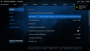

  • Du meinst diese native Einstellung?
    Das ist jedenfalls schon drin.
    Versuchs mal aus :)
    Wenn du es noch feiner einstellen magst: [definition=11,0][definition='2','0']as.xml[/definition][/definition]
    https://kodi.wiki/view/Skip_steps
    Arbeitet genau andersrum wie Du sagst, um so öfter du schnell hintereinander < oder >  drückst um so größer sind die Sprungweiten.
