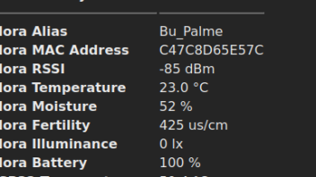

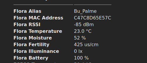

    - die Xiaomi Miflora Sensoren werden automatisch erkannt und in der Liste auf der Startseite als "Flora" gelistet
    - Sensoren können mit einem Alias-Namen versehen werden um sie später in der Liste leichter identifizierbar zu machen. beispiel mit 2 Sensoren (die Zahlen sind die MAC-Adressen der Sensoren und die Rule, welche in der Tasmota Konsole eingegeben werden muss, kann natürlich mit noch mehr Sensoren erweitert werden)
    Backlog Rule1 ON System#Boot DO BLEAlias C47C8D6AF5D9=WZ_Efeu_links C47C8D65BEDF=WZ_Efeu_rechts endon; Rule1 1
