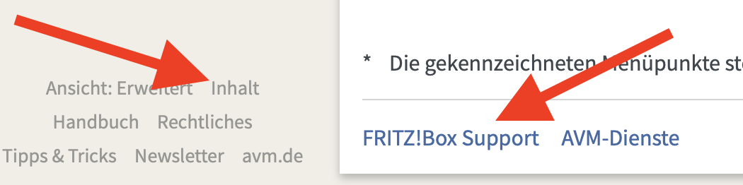

  • @lutzlustig
    Recht zu Anfang des Beitrages hatte Darkside schon mal auf die Energiesparoptionen hingewiesen.
    Die habe ich aber erst jetzt gefunden.
    Wenn du bei der 6660 Kabel unten links auf Inhalt klickst und dann auf FRITZ!Box Support bekommst du die Möglichkeit die Energiesparoptionen auszuschalten.
    Bei mir hat das geholfen.
    Zusätzlich kann man dort auch noch die Referenzbescheinigung aktivieren.
    Nach Auskunft von AVM sollte man sich das aber merken weil nach einem Neustart der Box die Einstellungen wohl wieder zurückgesetzt werden.
    Es würde mich interessieren ob das bei dir auch hilft.
