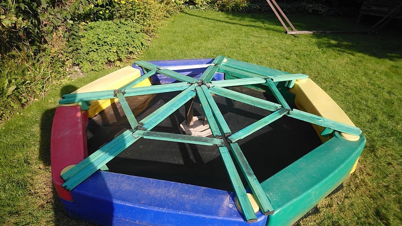

  • Für unseren Matsch-Pit brauchten wir abgesehen von 800kg neuem Sand auch eine neue Abdeckung.
    7-eckig, nicht gleichmäßig, leicht, Wasserdicht.
    Idee:

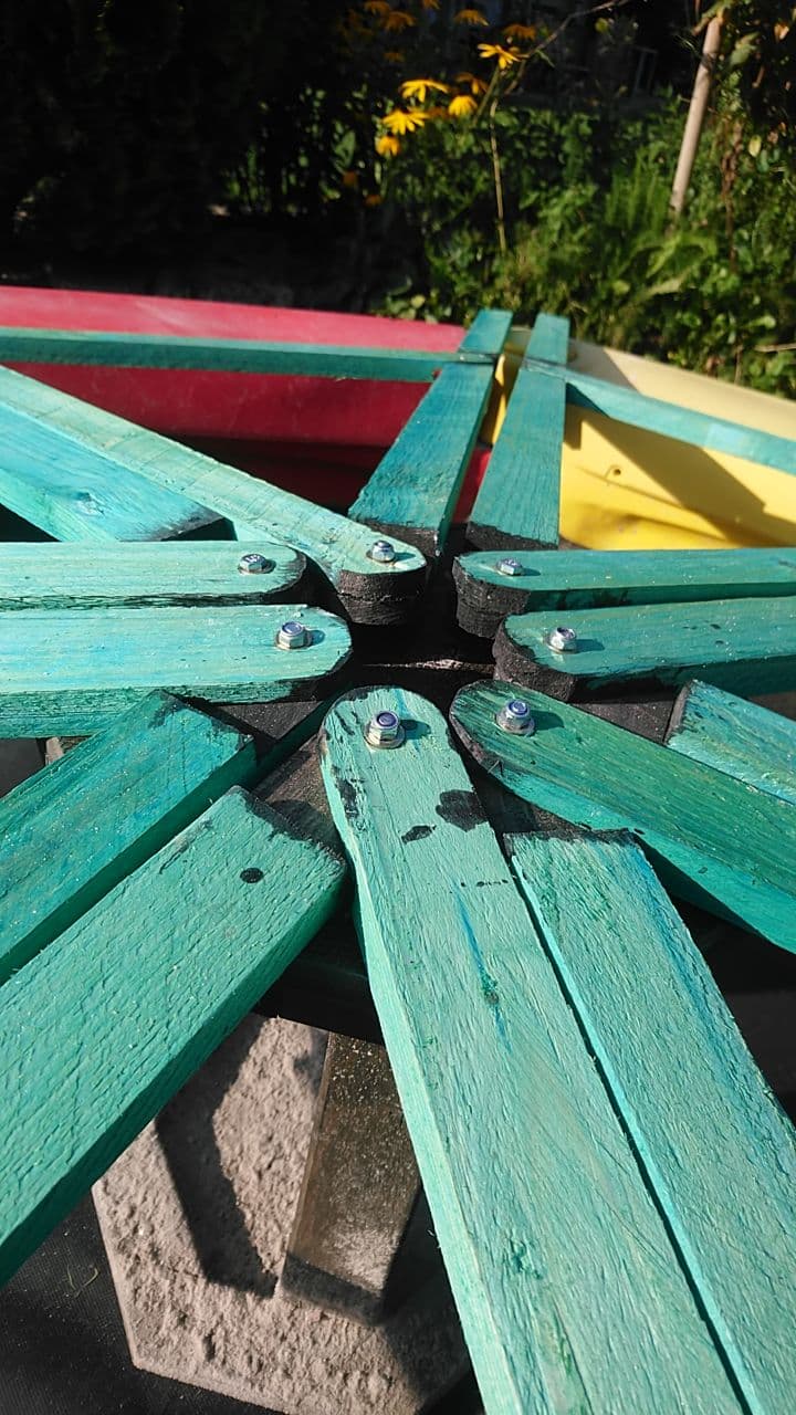

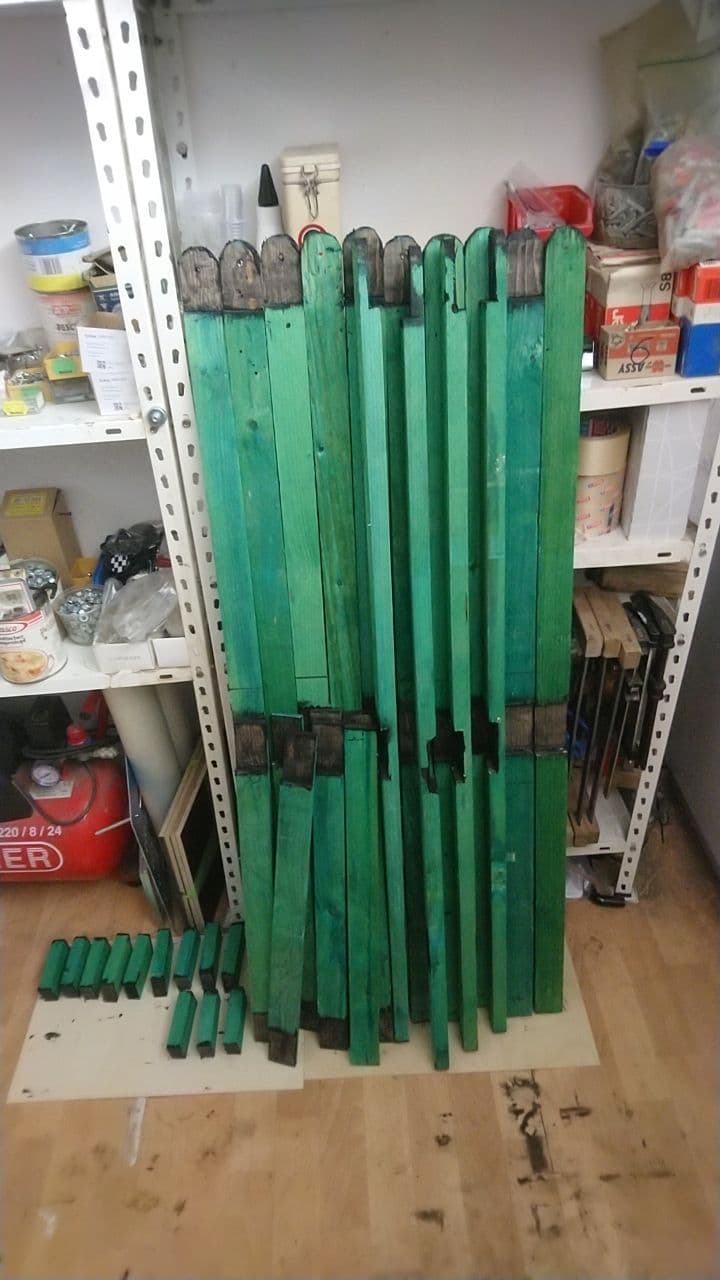

    7 Tortenstücke, in der Mitte einen Tisch zur Erhöhung.
    Eine Menge imprägnierter, fast unbezahlbarer, Dachlatten.

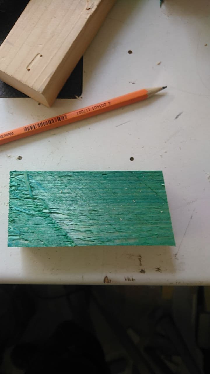

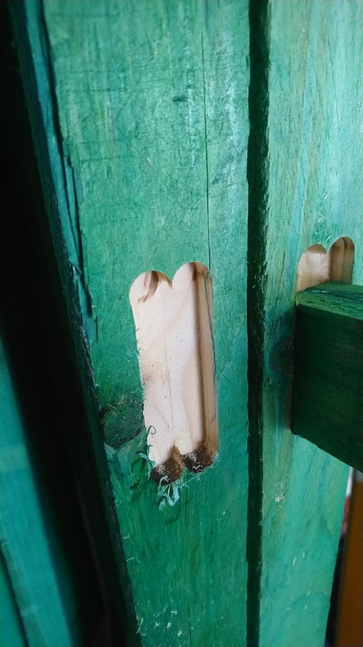

    Von unten eine Aussparung für die Gegenstücke, um die Rahmen im Kasten zu halten.
    Alles mit 50/50 ausgespart, um später keine vorstehenden Kanten zu haben:

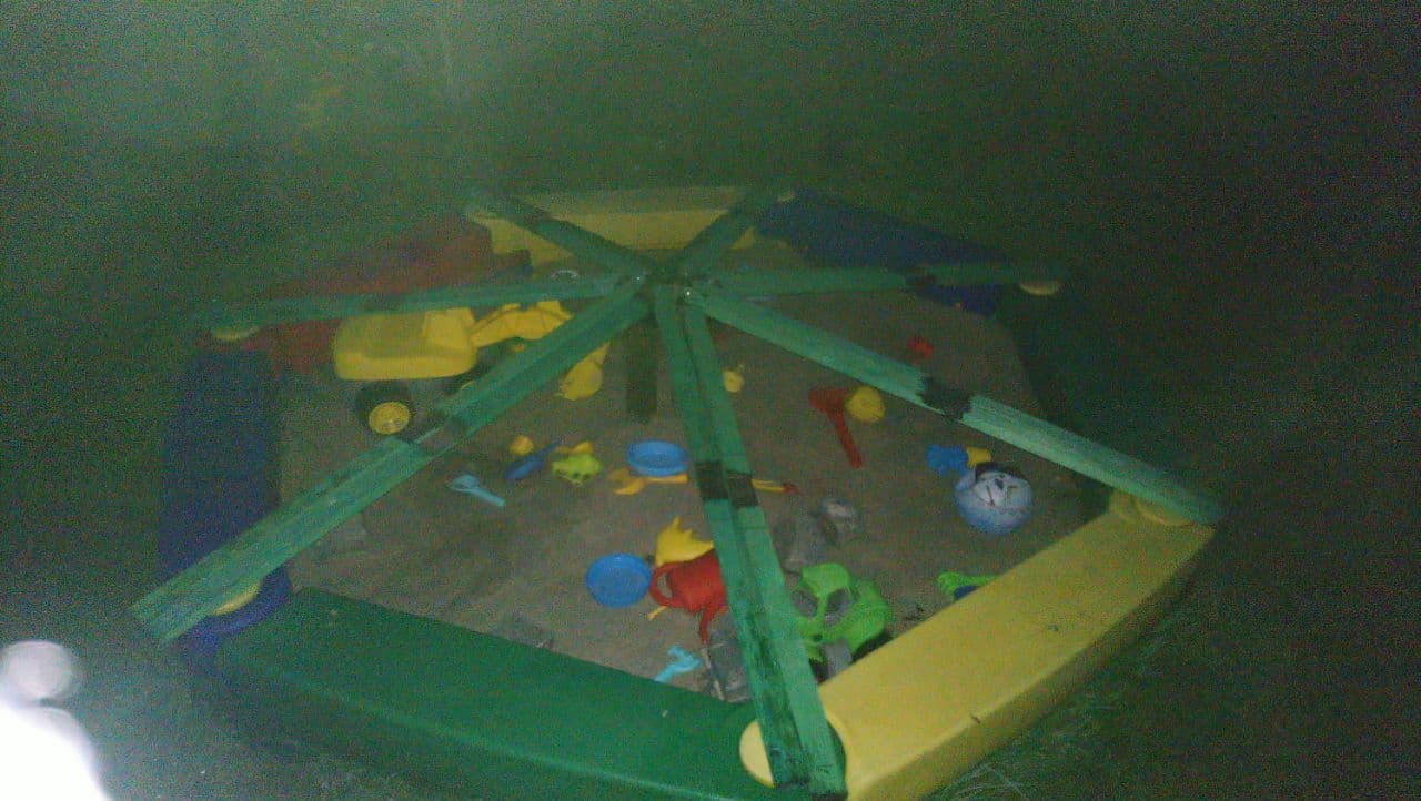

    Ich wollte eigentlich jedes Stück einzeln mit Plane beziehen und zum nächsten überlappen lassen.
    Aber die alte Teichplane als Abdeckung funktioniert halt auch noch.
    Ich mach noch ein Foto mit Plane.

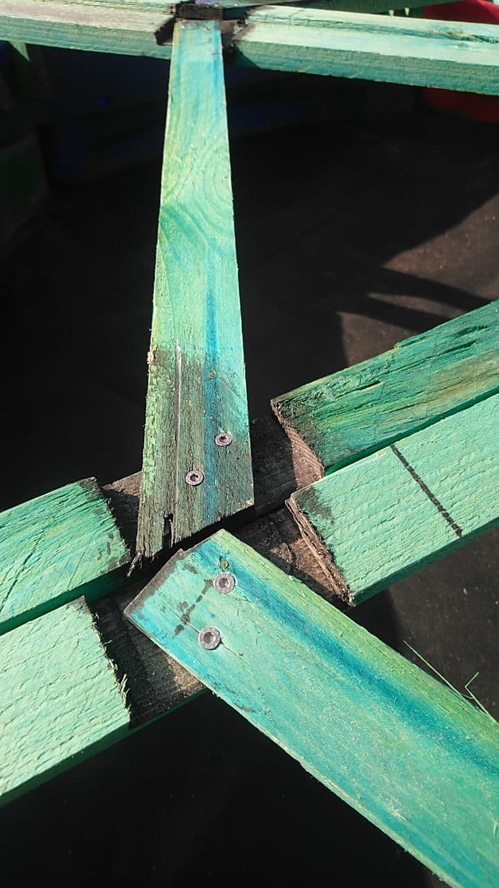

    Was ich hier gelernt habe: meine alte Pendelhubstichsäge macht genau das.
    Die pendelt ein wenig nach vorn. Wenn man klar abgegrenzte Aussparungen machen will, ist das ein Problem.
    Das Sägeblatt steht nicht senkrecht, sondern unten nach vorn.
    Lösung: das Ende der Aussparung einfräsen, damit man mit der Säge nicht bis zum Anschlag gehen muss.
    Verwendete Werkzeuge waren hier:
    Pucky-Säge, Oberfräse, Stichsäge und Akkuschrauber.
    Alle offenen Stellen mit Wetterschutzlasur behandelt.
    Nur Edelstahlschrauben und Muttern verwendet.
    Wenn der Junior die nicht zerstört, weil wegen ... Kind halt, dann wird das ewig halten.
    Den Tisch in der Mitte verwendet er für alles. Extradoppeltstabil gebaut.
