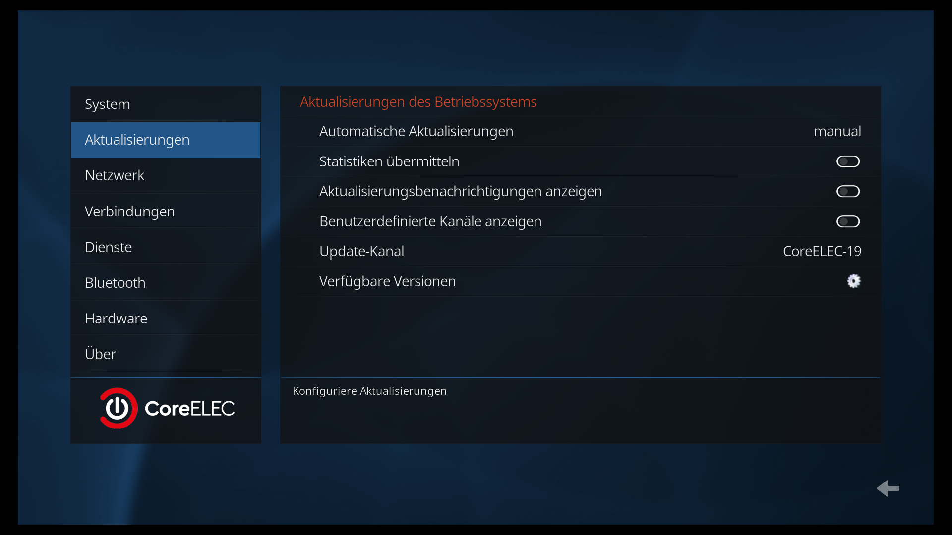

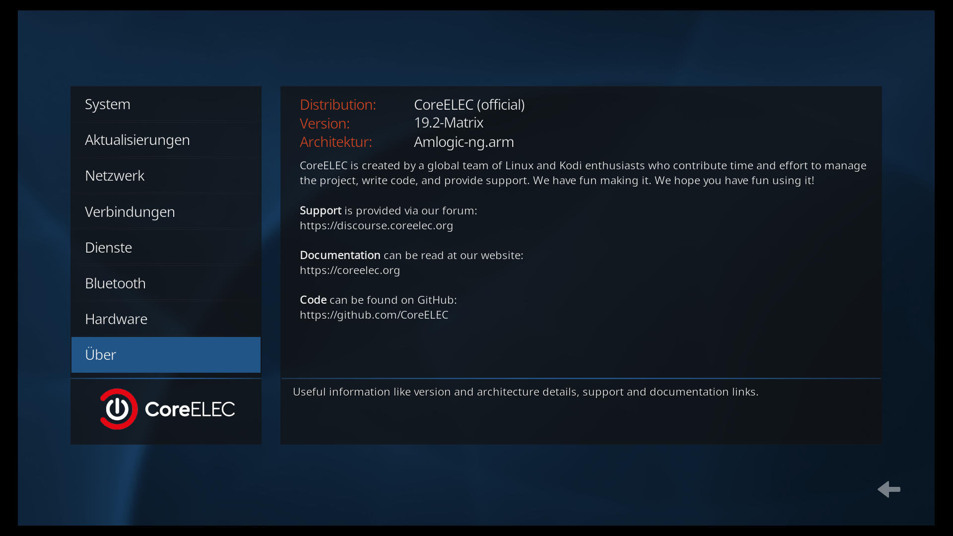

  • schau doch bitte mal nach welche Libreelec Version das ist und aktualisiere diese ggf :)
    ich nutze Coreelec (da funktioniert CEC mit Samsung) , da sieht das so aus (bei dir evtl etwas anders:

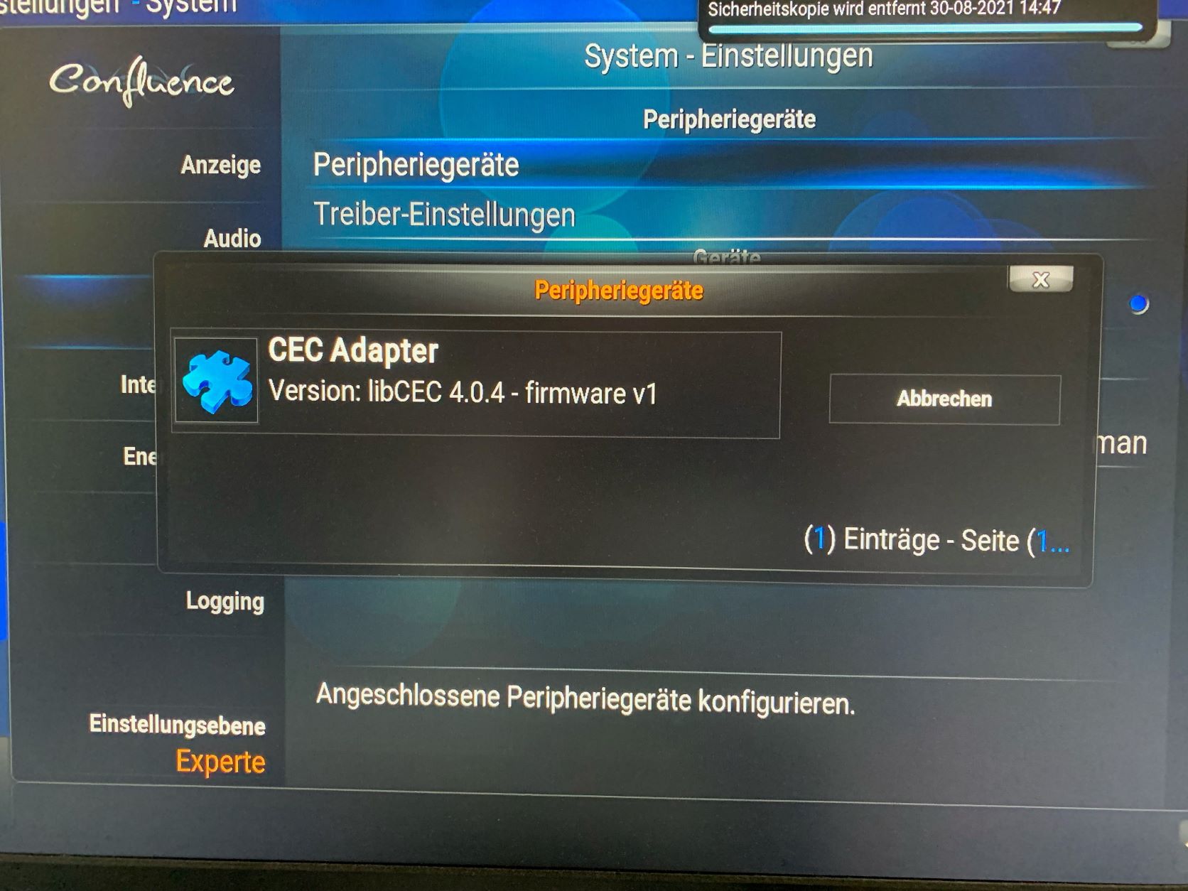

  • Hallo schaumamoi,
    geh mal in den Einstellungen - System - Eingabegeräte auf "Peripheriegeräte". Da sollte dann der HDMI CEC-Adapter in der Version 4.0.4 V1 angezeigt werden:
    Wähle dann den Kasten mit dem HDMI CEC Adapter aus und bestätige (kannst du mit deiner angeschlossenen Maus machen).

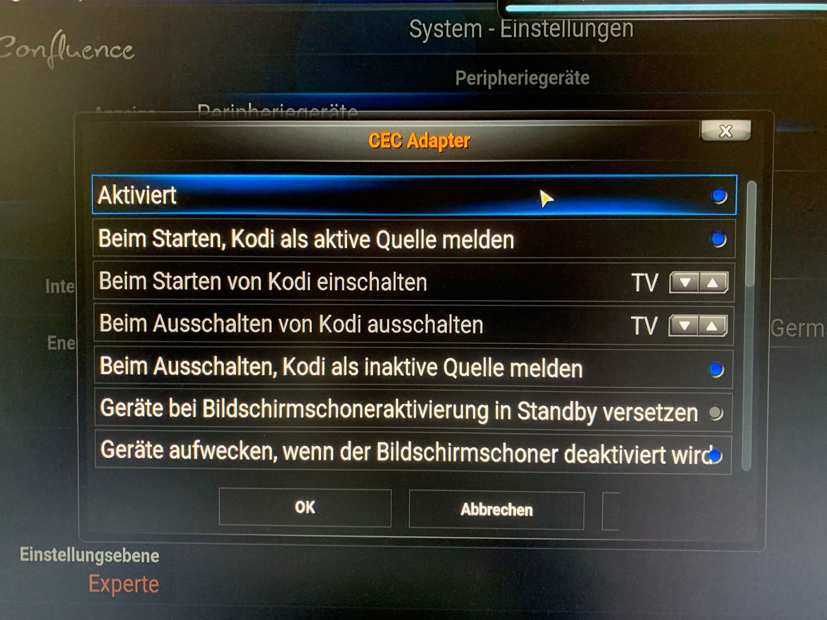

    Dann kommst du in den Einstellungsbereich des Adapters:
    Ist der Adapter aktiviert ?
    Wenn nein, aktivieren.
    Wenn ja, musst du etwas mit den Einstellungen probieren, evtl. kannst du es dann damit lösen.

    ja es ist Version 4.0.4 V1 und es ist aktiviert.
    Aber bei den Einstellungen ist nichts dabei, was meine TV Fernbedienung arbeiten läßt.
