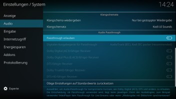

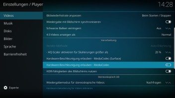

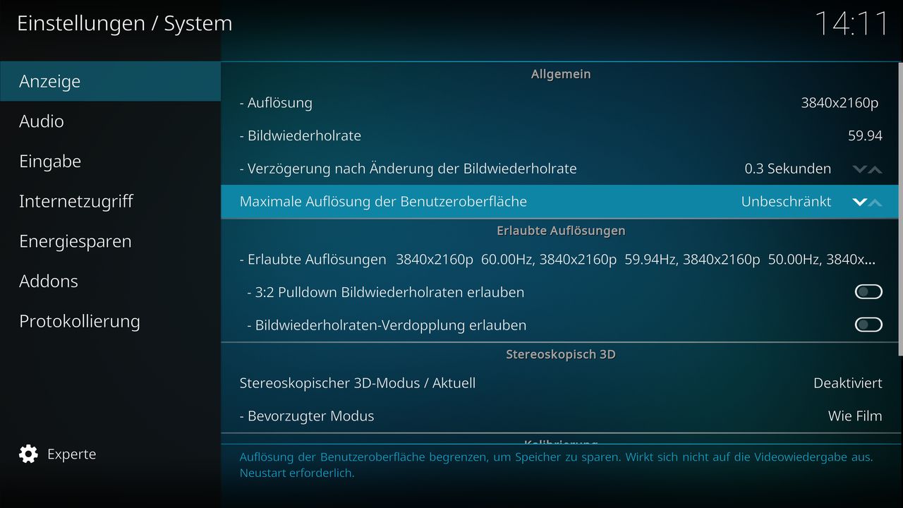

    Anliegend mal die Einstellungen von Kodi und der Shield.
  • Verzögerung nach ändern der Auflösung könntest mal auf 2,5 bis 3,5 s einstellen und dann nochmal testen,
    ich hab da noch was im Hinterkopf, dass das mit Denon AVRs hilfreich war so um 2017/18 rum.

  • Hier ein paar neue Screenshot mit guten Einstellungen die für mein System angepaßt sind... da kein AVR oder Soundbar vorhanden sind...also die Shield direkt am TV-Gerät hängt.
    Man sollte ua. diesen Thread lesen...da stehen so einige Sachen darin auch im Zusammenhang mit den AVR und mit den Zusammenspiel mit den TV-Gerät Einstellungen.
    Habe ich getestet, leider erfolglos.
