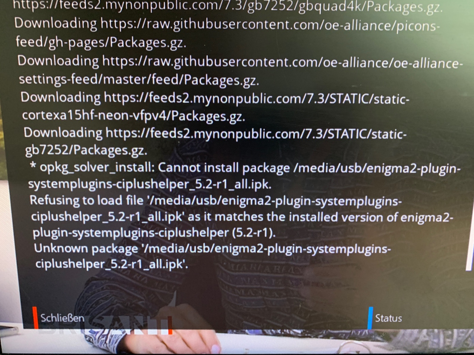

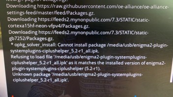

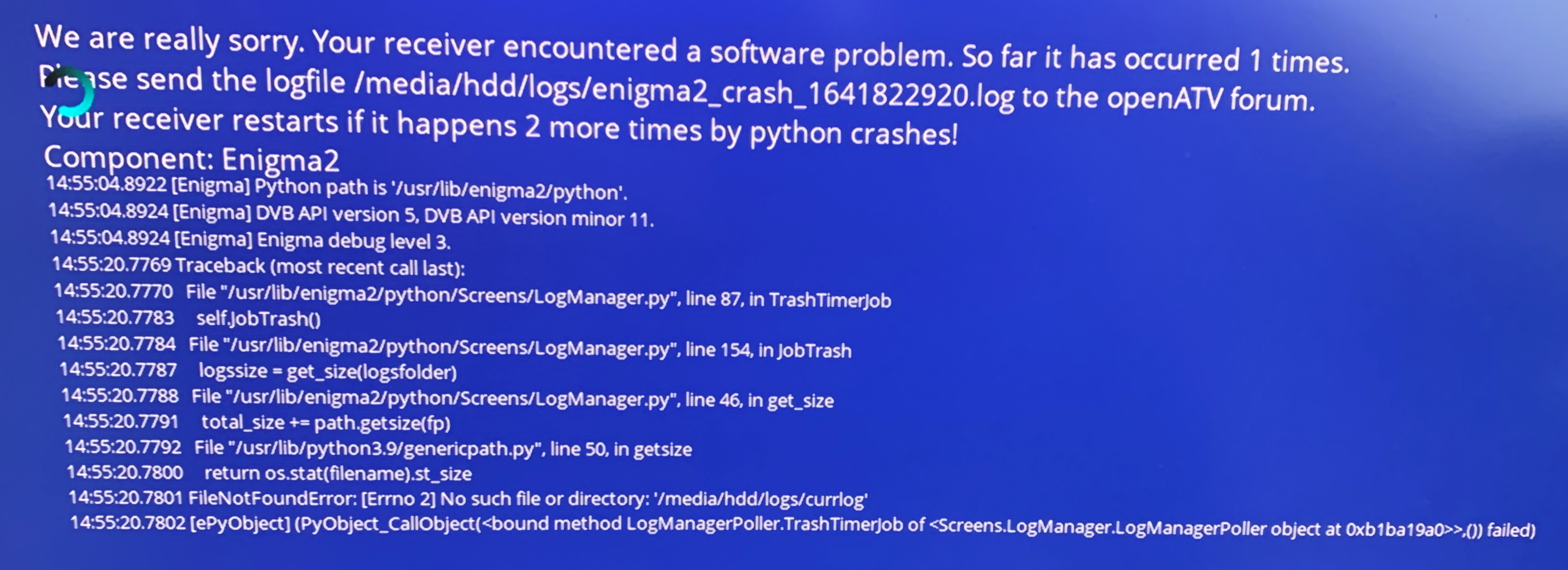

  • Seit heute nerviges Problem, bisher keine Lösung gefunden: CI+ wird plötzlich nicht mehr gefunden, und der CIPlushelper löst sich nicht mehr installieren! [am]
    Dabei egal welches Image ich wähle. CI+ Modul in den TV, und Sky wird hell!
    Was ist mit dem Receiver los?
    Folgende Meldungen bekommen ich:
    1. Bei altem Image
    Bei frisch installiertem Image 7.3 OATV
    Kann mir hier einer etwas dazu sagen, wer oder was Schuld ist?
    Im originalen Gigablue Image geht es auch nicht mehr!
  • Warum auch immer, und was auch immer die in ATV 7.3 geändert haben, selbst mit einer neueren Version vom ciplushelper nicht mehr zu installieren. Bin jetzt auf der Gigablue originalen Oberfläche, da dort alles noch läuft. Versuche morgen mal eine alte Version zu installieren….
  • Auf OpenATV habe ich eben auch mal Nachgefragt, warum das plötzlich nicht mehr geht. Der Erfolg: Thema wurde geschlossen, da Grauzone.. Macht da Sky überall Druck, oder wie?

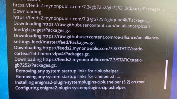

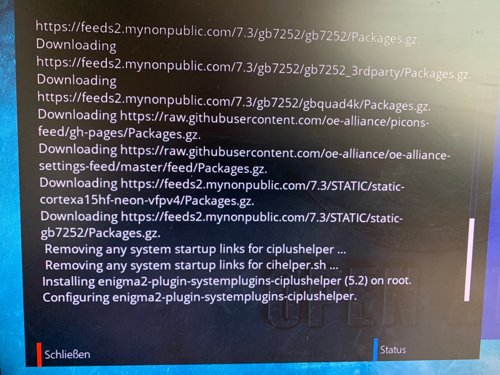

  • Ha ha, es läuft wieder. Gestern war wohl der Feed nicht erreichbar, daher keine Install möglich. Heute Image gestartet, und es kommem plötzlich die notwendigen Meldungen zur Initiallisierung des CI Moduls. [af]

  • OpenATv 7.3 und der Cihelper 5.4 das klappte mit dem Sky Modul plötzlich nicht mehr. Nun mit der neuen Version 5.7 und neuesten Images läuft es wieder einwandfrei: Hier der Link dazu
