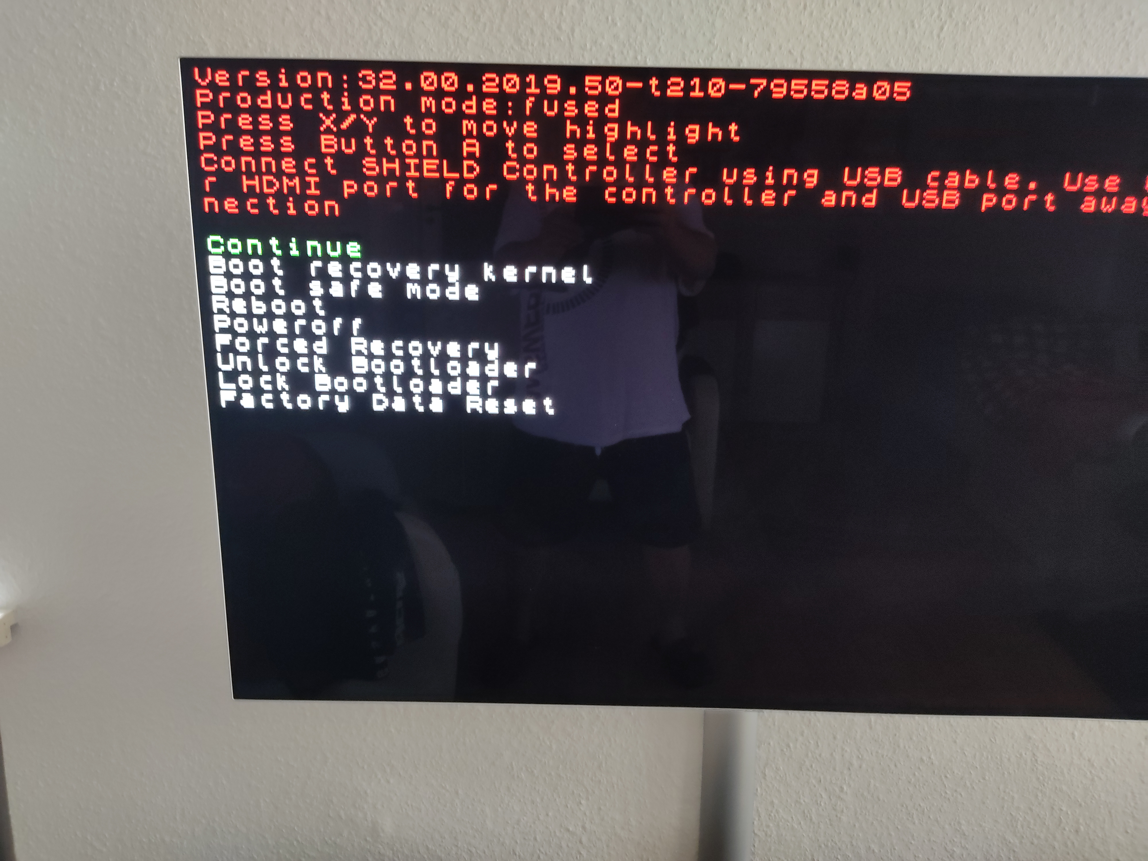

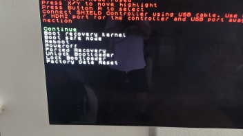

    Hab mal bei YouTube nachgeschaut da steht folgendes wenn ich im Fastboot Menü bin
    1.Continue
    2.Boot Recovery Kernel
    3.Boot Safe mode
    4.Reboot
    5.Poweroff
    6.Forced Recovery
    7.Unlock Bootloader
    8.Lock Bootloader
    9.Factory Data Reset
    jetzt muss ich nur noch rausbekommen welches ich mit ok bestätigen muss da mit die Sache ordentlich durchläuft

  • "Factory Data Reset" = zurücksetzen auf Fabrikeinstellungen
    Im Fastboot Modus bist du...dann mit der Tastatur mit Hilfe der Taste "X" oder der Taste "Y" zum Menü Punkt navigieren und mit der Taste "A" diesen Menü Punkt markieren und vielleicht dann mit OK bestätigen.
    Oder geht man mit der Taste "X" runter/hoch und mit der Taste "Y" seitwärts?
