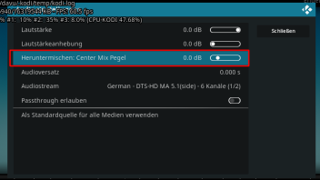

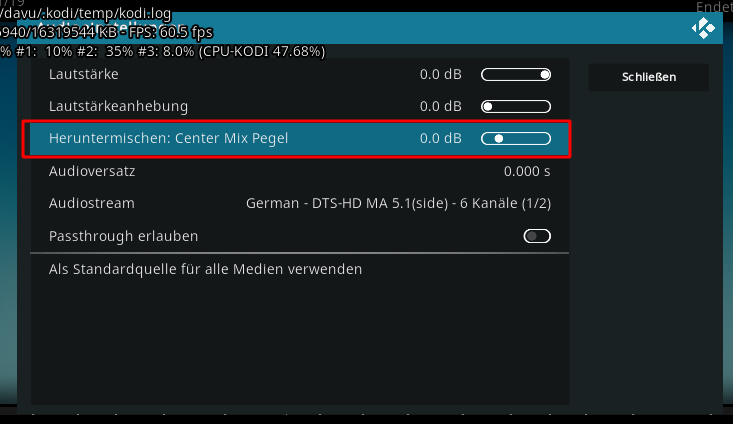

    Ist kein Heimkino-Verstärker mit im Spiel, gibt es in Kodi eine Einstellung
    Da kannst du das, was der "Center" sein sollte anheben und kannst die allgemeine Lautstärke des TVs anpassen.
