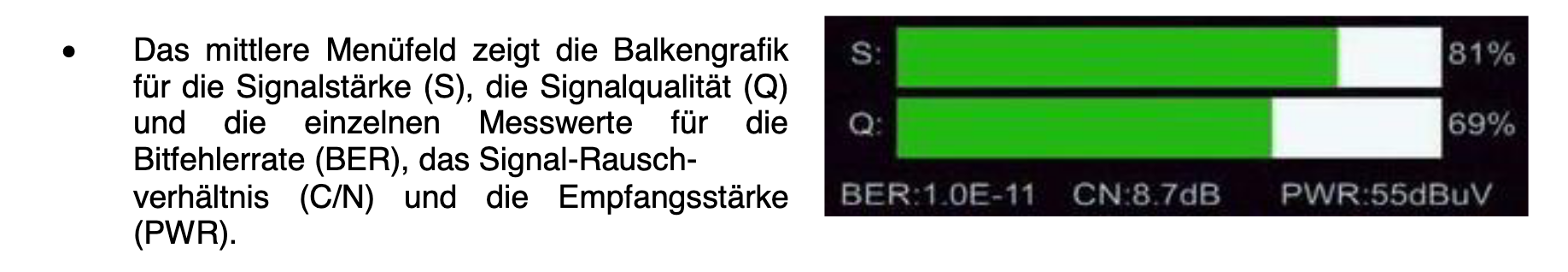

  • Ich habe mir kurzerhand ein Gerät besorgt, welche mir u.a. die sendeleistung und qualität anzeigt.
    Wohl kaum. Wenn, dann den Empfangspegel und als Schätzwert die damit verbundene Qualität. Dein LNB stirbt, Schüssel ist verdreht oder Du hast Kabelfraß (schlechte Verbindungen, Kabel defekt usw.). Die abgelesenen Werte sind eher zu niedrig (-dBm) - je höher, umso schlechter.

    Kabel sind (nicht die besten) aber neu. Laut der Anleitung des PEAK TECH 9015 zeigt er mir die Empfangsstärke in dbuv an. Hier ein Bild aus der Gebrauchsanleitung. Die Werte entsprechen nicht meinen gemessenen.
