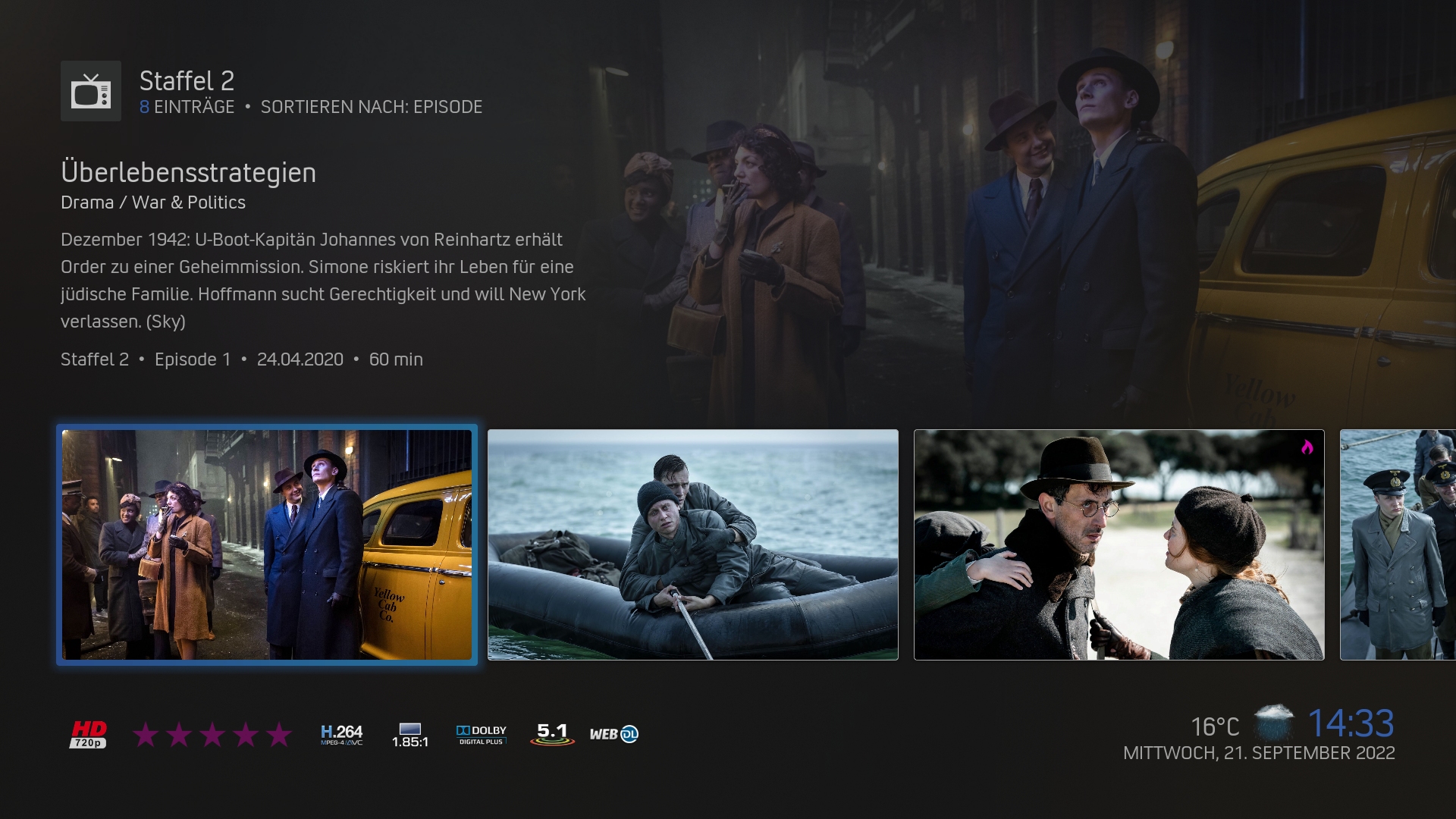

    Und zwar wäre es schön wenn man bei der Serie zusätzliche Fanarts hätte aber bei den Staffeln die jeweilige Staffelfanart und bei den Episoden die Episoden-thumbs als Hintergrund.
    Kannst du da helfen?
  • Dafür gibt es eigentlich seit langem schon einen PR, da ich mich vor einiger Zeit bereits damit beschäftigt hatte. Mit diesem ist es möglich, für Episoden das Vorschaubild als Hintergrund zu verwenden, anstatt des Fanart. Für Staffeln existieren meines Wissens nach keine eigenen Hintergründe. Die Option zum aktivieren befindet sich in den Skin-Einstellungen > Ausstattung > Use thumb for episodes background.

  • Das mit dem PR hab ich garnicht auf dem Schirm gehabt, man sollte wohl öfter vorbei schauen. [ag]
    Hab es mal übernommen und in 10min Test hat es auch funktioniert.
    Es gibt ja "season.fanart" die werden ja auch bei auswahl der Staffel schön angezeigt, nur wenn man sich zusätzliche fanarts anzeigen lässt funktioniert das nicht mehr.

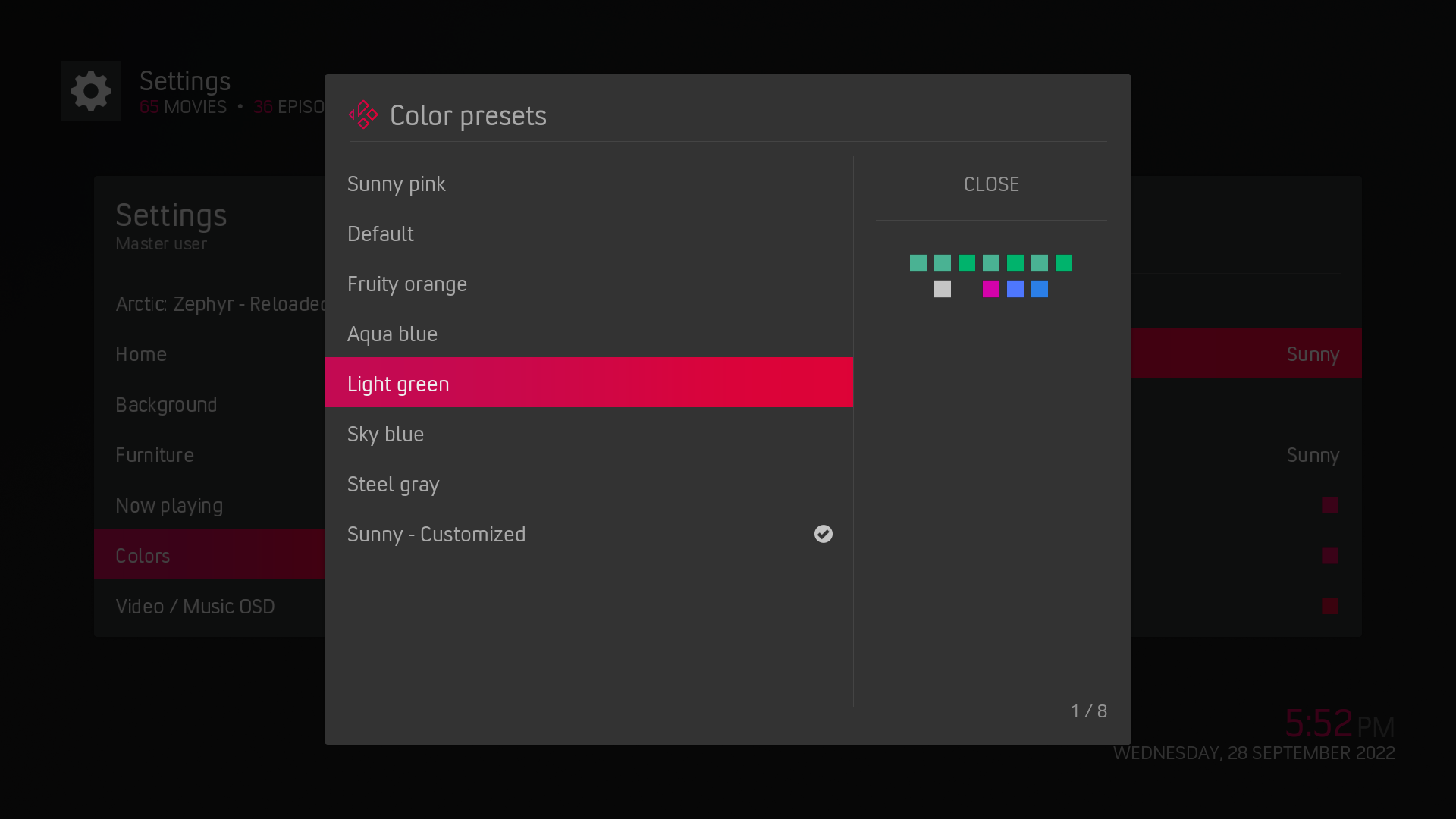

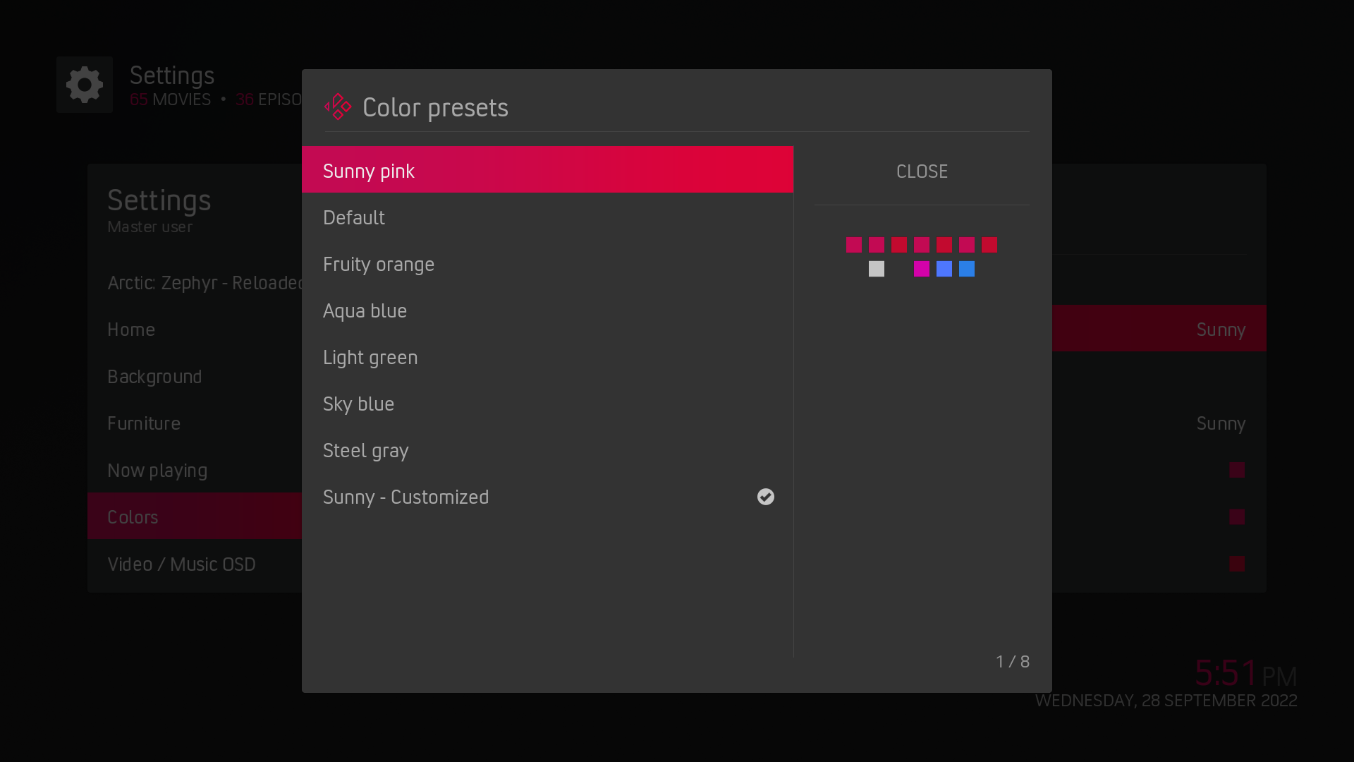

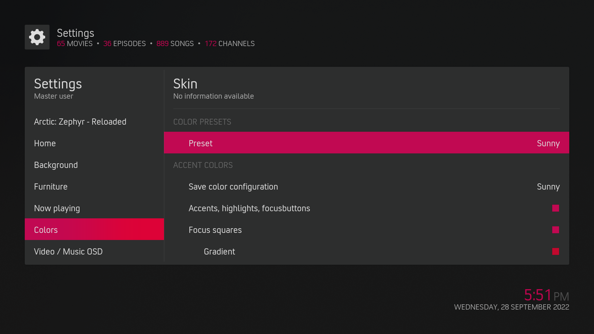

  • Die folgenden Änderungen werden im neuen Update enthalten sein:
    • Farb-Voreinstellungen hinzugefügt
    • Eigene Voreinstellung kann gespeichert werden
    • Problem mit dem "wird gerade abgespielt" Widget behoben
    • Problem mit dem Seitenverhältnis bei einigen Icons behoben
    • Größe der Icons im Hauptmenü geändert
    • Einstellung hinzugefügt, um beim Wechsel zum Vollbild oder starten eines Videos, für ein paar Sekunden die Filminformationen angezeigt zu bekommen
    • Untertitel-Dialog verbessert
    Das neue Update wird hoffentlich bald verfügbar sein :)

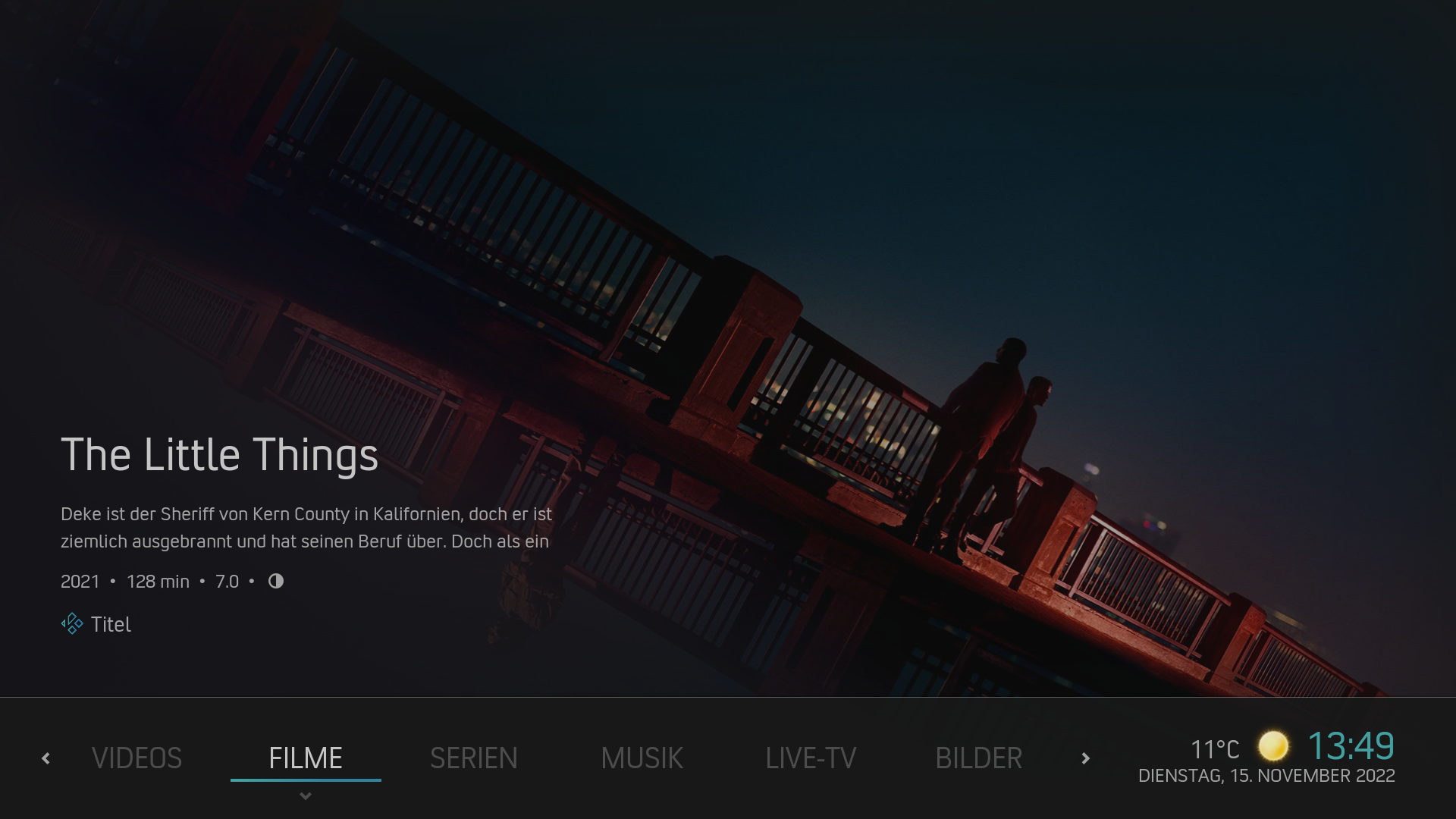

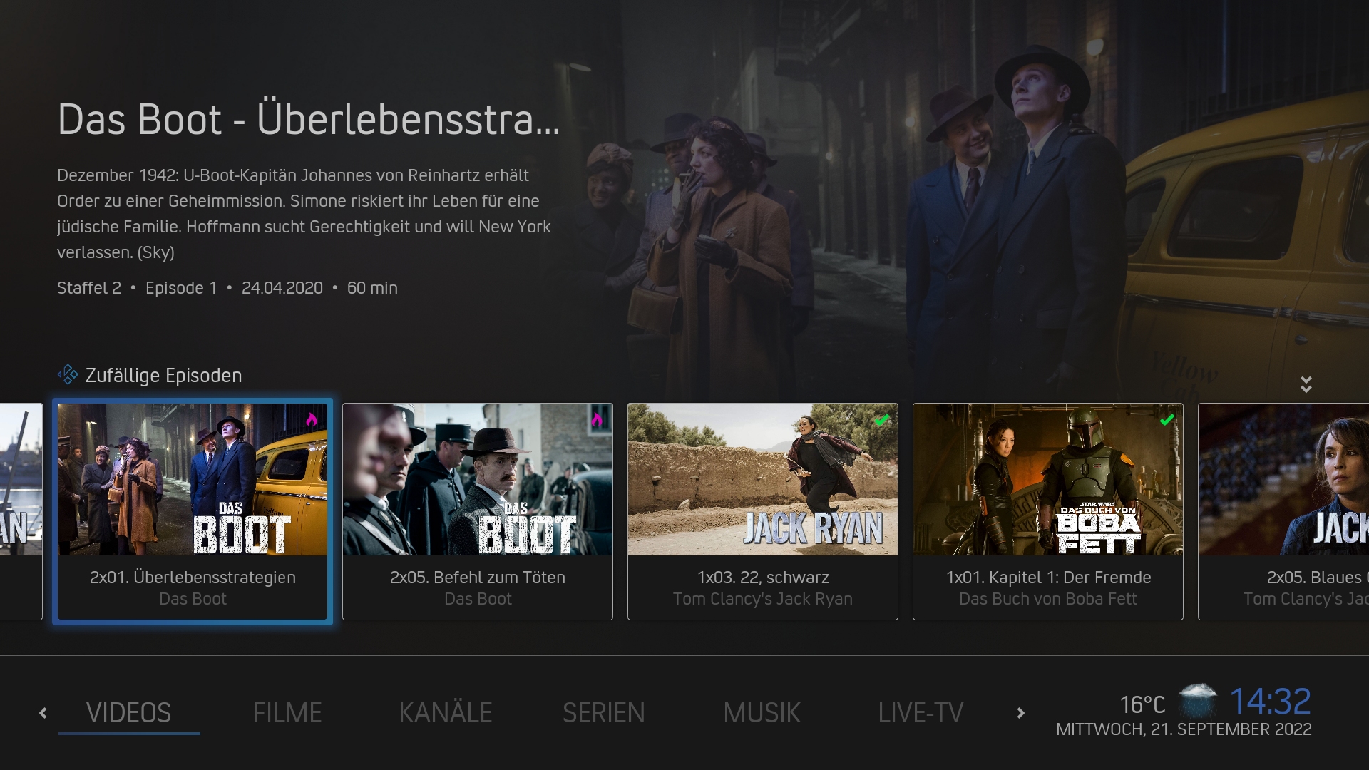

    Und ist es möglich, bei dem Rampenlicht Widget die Cover der Filme zu verstecken? Dass man nur noch einen zufällig ausgewählten Filmhintergrund hat?
    Es gibt dafür einmal das "Clean und minimal"-Layout:
    Oder, wenn du diesen Branch installierst (Zip), erhälst du, wenn du zusätzlich die Option "Hide widget information" aktivierts, das hier:
    Diese Funktion hat es bisher aber nicht ins master geschafft, da noch viele Dinge getestet werden müssen.
