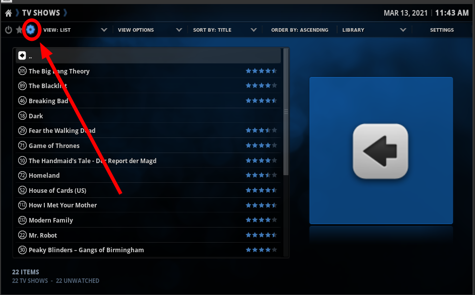

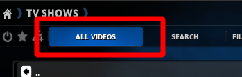

  • Es gibt noch die Option, dass "gesehene" ausgeblendet werden. Dazu bitte die Einstellungen prüfen. Unter Estuary sieht das so aus:
    Der hinterlegte Bereich gibt die Optionen "Alle Video", "Nur gesehen" und "nur ungesehene"
    Weiter verwendest du wohl nicht Estuary. Es kann daher auch ein Skin-Problem sein.

  • Die Option Alle Videos/Nur gesehen/ungesehen kann ich da nicht finden.
    Du klickst auf das Zahnrad:

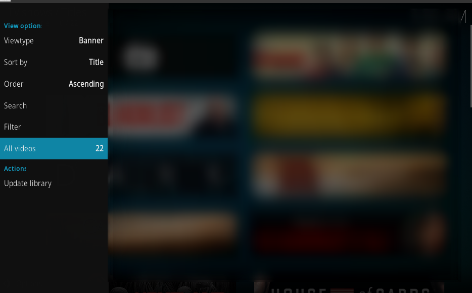

    Dann öffnet sich ein weiteres Menü:
    Der "All Videos" ist ein Schalter, der bei mehrmaligem drauf drücken zwischen "All Videos", "Watched" und "Unwatched" wechselt.
