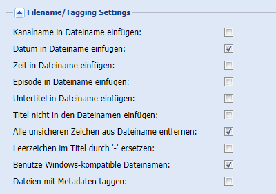

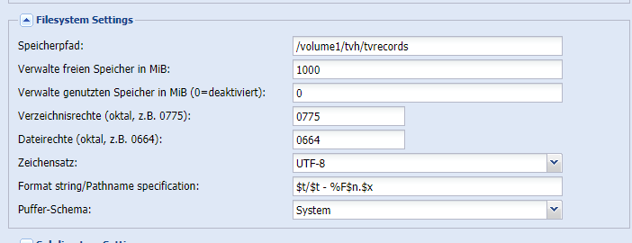

    Falls es am Dateinamen liegen sollte, kannst du mal unter "Format string" folgendes eintragen
    $t/$t%R%F$-e$n.$x
    So steht es bei mir, habe es unverändert gelassen und hatte bisher keine Probleme.
    Ebenfalls könntest du unter "Filename options"
    Remove all unsafe characters from filename: und/oder Replace whitespace in title with  und/oder Use Windows-compatible filenames: aktivieren.
    Einfach mals austesten !

  • Hi,
    die Aufnahme funktioniert nicht.
    Bei einer älteren Installation hat die Aufnahme schon mal funktioniert, weil es den Ordner "Schnittgut. Alles aus dem Garten" schon gibt.
    Ok ich versuche es mal mit dem String.
    Das andere hatte ich schon aktiviert.

  • Hallo auch,
    habs gefunden, ist mir auf Arbeit im Klo eingefallen ;)
    Ich habe doch letztens TVH neu installiert und die Record-Ordner Stück für Stück importiert.
    Da habe ich wohl einen Fehler beim Verschieben gemacht und die Rechte versaut.
    Habe jetzt alle Rechte neu tvheadend-Gruppe zugewiesen.
    Danke trotzdem [bs]
