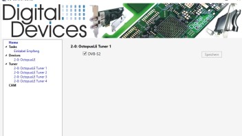

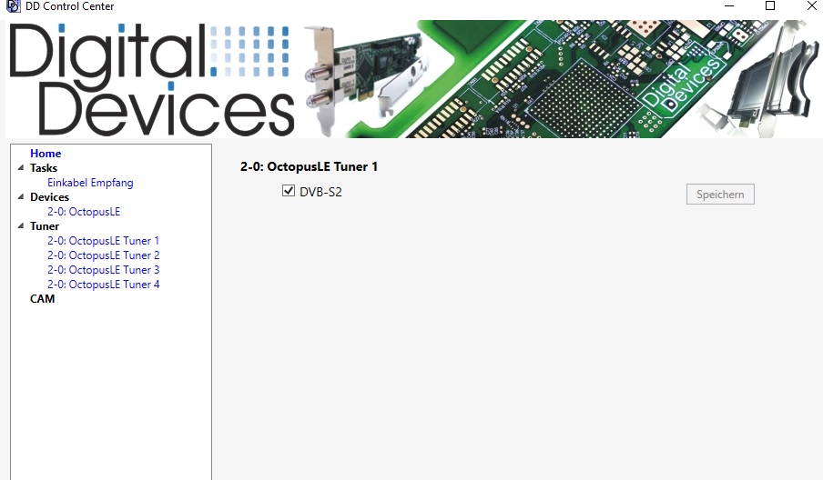

  • Hast du in dem DD Controllcenter das Aplha auch den Tunern zugeordnet??
