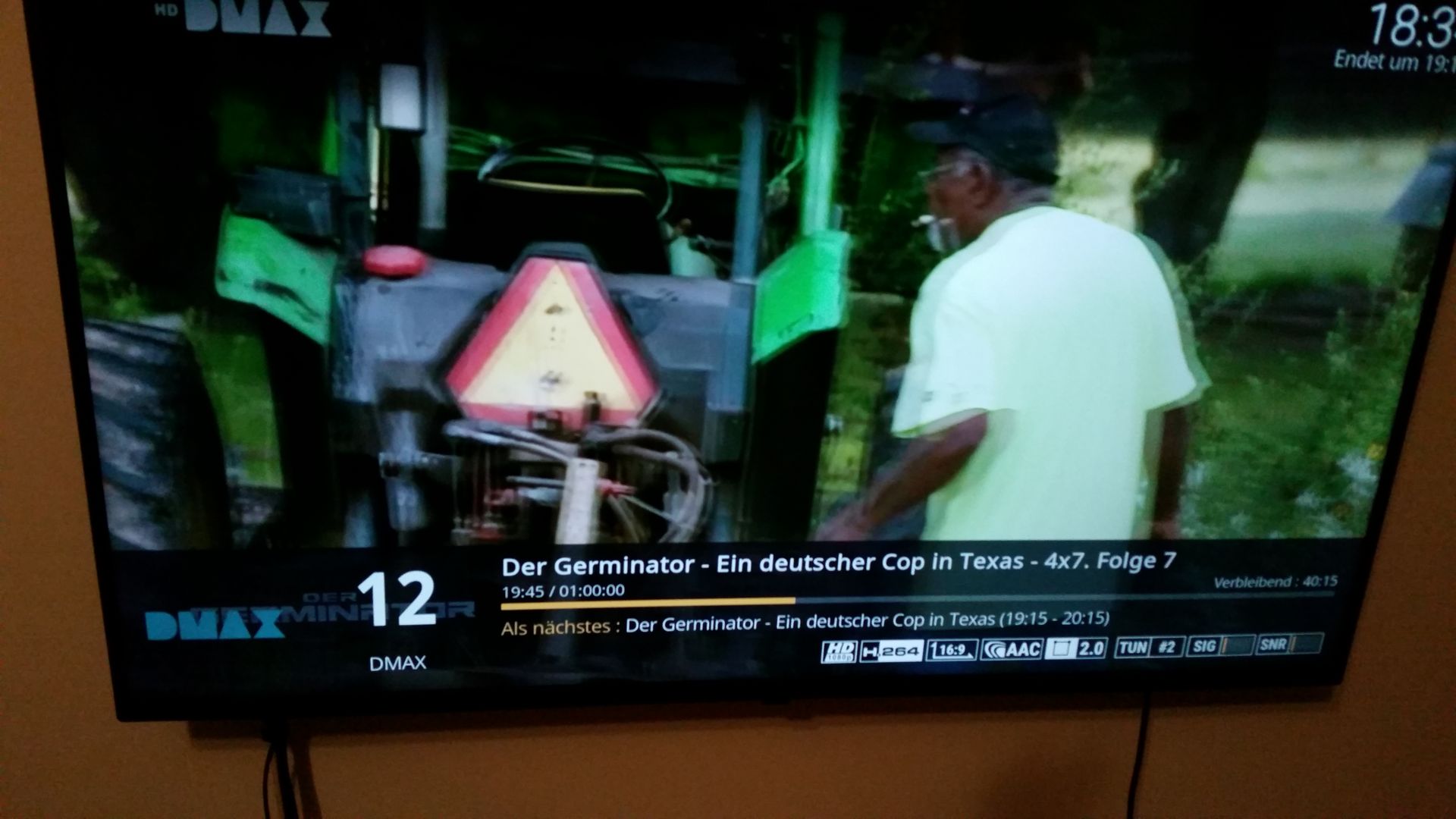

    Jedenfalls ist der Fehler sehr oft beim umschalten. Ich nehme dann immer den Zurück Button der Nvidia Shield TV Pro gehe zurück in die Senderübersicht und wieder neu rein in den Sender.
    Aber wenn man dann 1-2 mal auf Sender im OSD geht und diese wechselt bleibt das OSD wieder im Bild stehen.
    Gleichzeitig fehlen dann auch die ersten OSD Buttons siehe Dateianhang

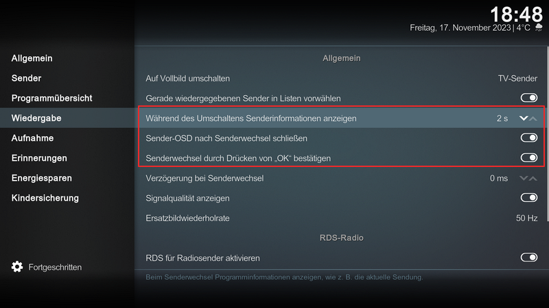

  • Das was Du dort auf dem Screenshot siehst, ist nicht das OSD. Das ist die Kanalvorschau und dafür ist die Einstellung unter "PVR und TV, Wiedergabe, Während des Umschaltens Senderinfo anzeigen" zuständig.
    Wichtig sind dann diese Einstellungen:
