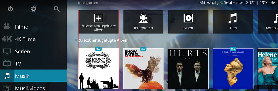

    2. Die labels von widgets usw, sind beim Filme und Fernsehen kleiner als beim z.b. Video's. Dadurch schieben die Ikonen nach rechts und sind nicht mehr in die mitte. Kan ich das irgendwie verändern so das alles gleich aussieht?
    Screenshot zum verdeutlichen:

    1. Die in meinem Mod integrierte Player Process Info ist nicht ganz so umfangreich wie die des geänderten Mods und folgt den Richtlinien (Schriftart, -größe) des gesamten Skins. Ansonsten ist das reine Ansichtssache.
    2. ist mir nicht aufgefallen und werde ich fixen Die Größe der Widgets passen sich an Format des jeweiligen Inhalts an. Bei Postern (Filme, Serien, Musikvideos) z.B. sind die schmaler als bei Inhalten, die quadratisch dargestellt werden (TV, Radio, Addons, Musik usw.). Natürlich kann man das ändern, allerdings ist die Darstellung dann nicht mehr symmetrisch.

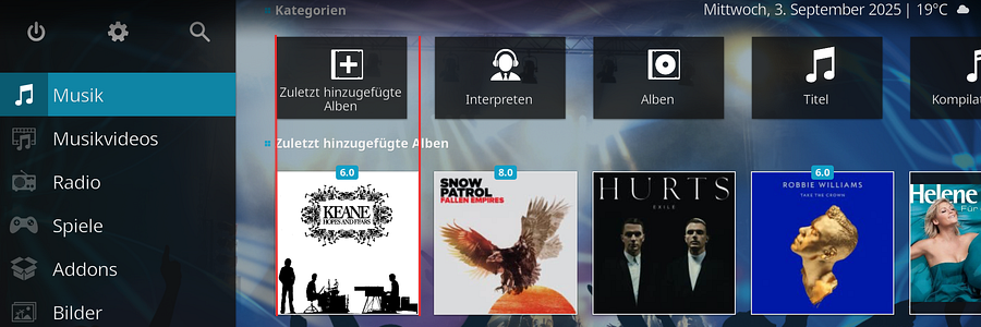

  • Nochmal zur Demonstration der Widgetbreite bein unterschiedlichem Content:
    Vor der Änderung (breitere Widgets bei quadratischen Ansichten):
    Nach der Änderung (einheitliche Breite bei allen Ansichten):
    Wenn Du das selbst ändern möchtest, musst Du in der Home.xml nach "WidgetListCategoriesBig" suchen (das sind 4 Einträge) und gegen "WidgetListCategoriesBigPoster" ändern.
