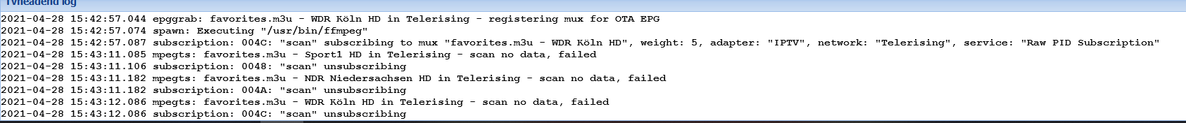

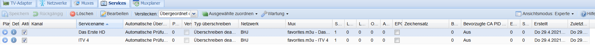

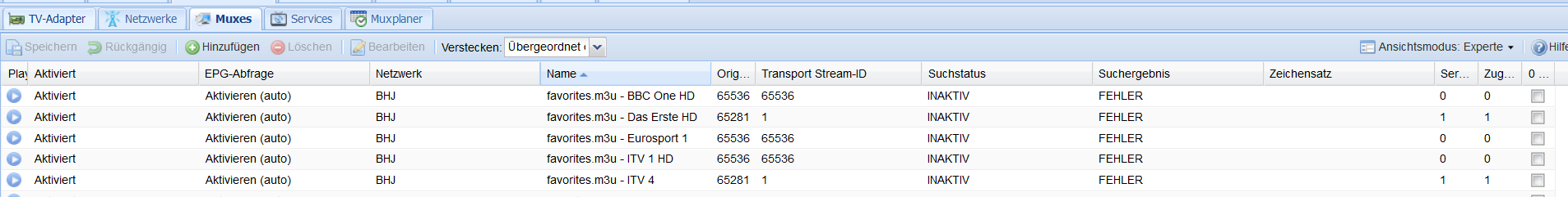

Nachdem meine Versuche mit Docker gescheitert sind, habe ich es jetzt so auf dem Raspi 2 hinbekommen:
Per VLC und IPTV Simple Client läuft die M3U. Für TV Headend brauche ich noch Hilfe.
Habe ffmpeg so installiert:
sudo apt-get install ffmpeg
TV Headend-Installation hat geklappt. Hab dort nur Sprache auf Deutsch gestellt und unter Networks folgenden Eintrag gemacht. Hier auch der Log. Unter Muxes stehen die Sender leider auch als Fail.
Nachdem ich ein Mal auf das Play-Symbol unter Muxes geklickt habe und sich der Stream in VLC öffnet, erscheint der Sender dann unter Services. Müsste das nicht automatisch passieren? Sorry, absoluter TV Headend-Anfänger. Wenn ich den Sender einmal angeklickt habe, änder sich die Zahl bei Transport-Stream ID von 65536 auf 1.
Hier die Screenshots:
Edit: Anzahl der parallelen Streams auf 1 und Timeout auf 30 hat das Problem gelöst.

Firewall schon mal deaktiviert zum testen, nicht besser geworden.Das Log von Telerising ist:

Sortierung der Kanäle:
In VLC und auch in der m3u ist die Sortierung korrekt (habe nur "Favourites" angehakt), soweit so gut.
Emby würfelt alles durcheinander.Hat hier auch jemand einen Tipp? Kann man ev. Telerising dazu bewegen eine Kanalnummer in die m3u zu schreiben?
