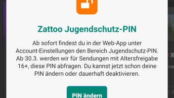

  • Nice, im nächsten Update schalte ich die Funktion dann für Zattoo frei ;)
    Wer weiß, wofür die Funktion später eigentlich gebraucht wird? Hat ja zuvor jahrelang ohne PIN funktioniert...
  • Wer weiß, wofür die Funktion später eigentlich gebraucht wird? Hat ja zuvor jahrelang ohne PIN funktioniert...
    Die Funktion hat 1&1 bereits. Nutze ich aber auch nicht.
    Jugendschutz halt. Damit Deine Kinder nicht einfach so FSK 16 und FSK 18 gucken können.
    Für die offizielle App sicher n nettes Feature. Für die Telerising API eher unbrauchbar, oder?
  • Jugendschutz halt. Damit Deine Kinder nicht einfach so FSK 16 und FSK 18 gucken können.
    Klingt logisch :P
    Mir ging es eher um rechtliche Hintergründe... beim TV-Streamingdienst war ja bisher die Sendezeitbeschränkung maßgeblich, wenn es um FSK16/18-Inhalte geht.
    1und1 hat ja ein größeres Angebot an Pay TV-Sendern, wofür ggf. eine PIN-Abfrage benötigt wird.
