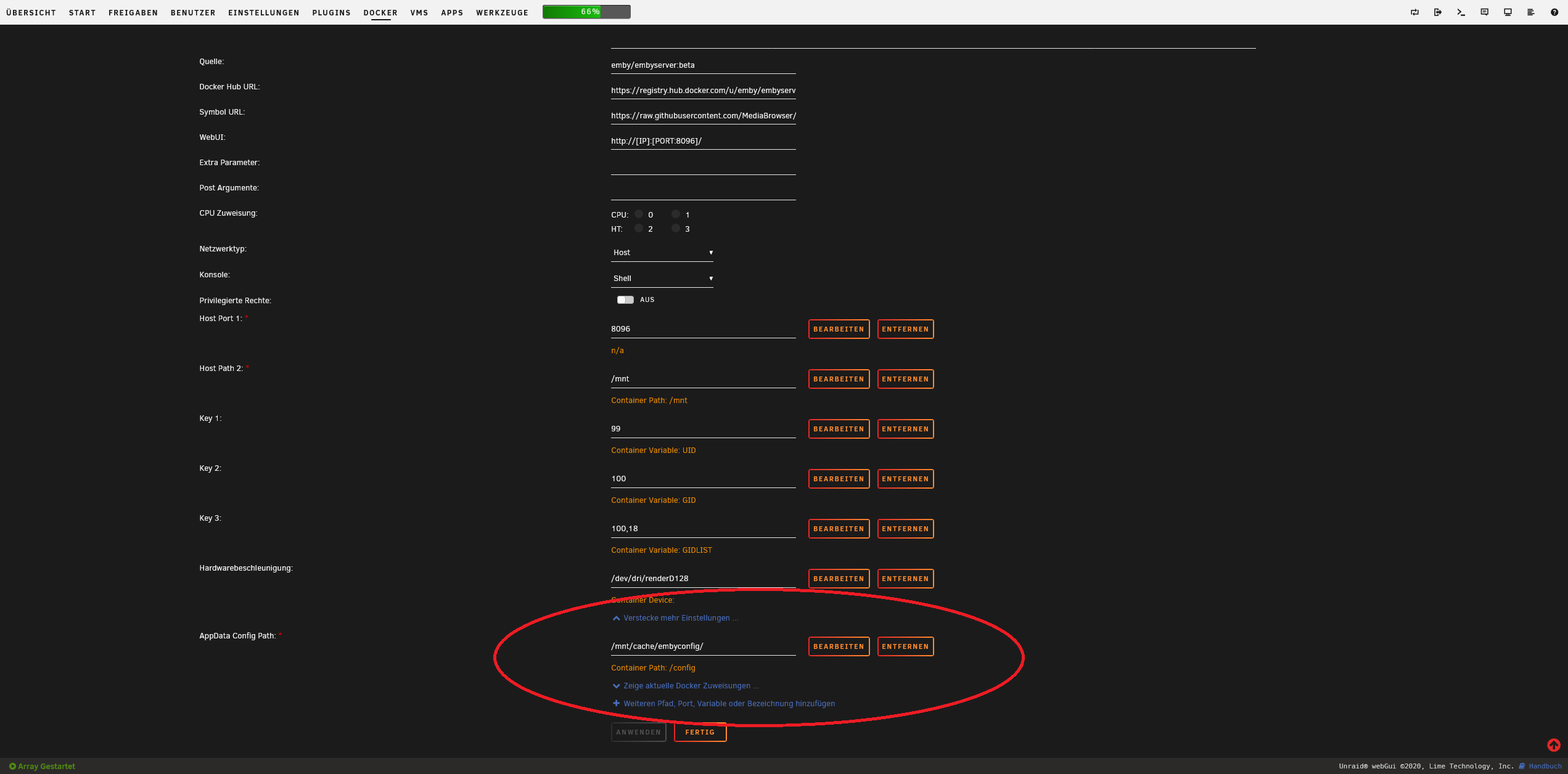

    /config/ extern mounten, den Ordner kannste wegsichern woimmer du das hinhaben willst.
    Doch so einfach...
    Ja, genau so stelle ich mir das vor...
