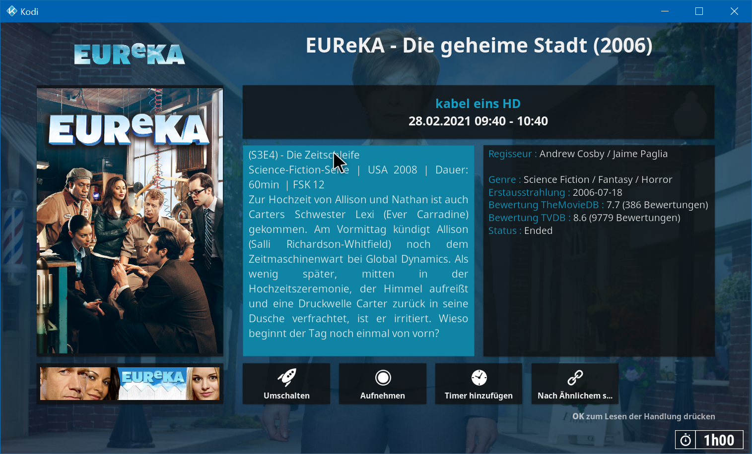

  • Im Original Mod unter Kodi 18 sieht das bei mir auch nicht anders aus (trotz SHS). Wenn Du Poster oder Fanart haben willst, musst Du ein EPG verwenden, welches auch BIlder mitliefert. Bei Deinem Screenshot sehe ich auch gerade, dass der neue Erinnerungstimer noch fehlt...
  • Hmm, mittlerweile sind die Änderungen an verschiedenen Dateien so tiefgreifend, dass eine Rückverfolgung fast ausgeschlossen ist. Du kannst aber aus dem Nerdsrepo https://repo.kodinerds.net/index.php?acti…version=matrix/ eine Archivversion (am besten die erste skin.estuary.modv2-3.7.0+matrix) per Hand downloaden und dort die Dateien Variables.xml aus dem xml-Verzeichnis rausziehen. Die DialogPVRInfo.xml, die es betrifft, ist noch ungeändert.
  • Danke, habe die Archivversionen noch gar nicht bemerkt [ap] Nachdem ich jetzt die skin.estuary.modv2-3.0.7+matrix.2 drauf habe geht es wieder! Würde SHS drin lassen, man weiß ja nie. Im übrigen sind jetzt auch weite infos auf der linken Seite wieder da. Ich wünschte ein begabter Skinner würde sich an den Mod v2 herantrauen und ihn weiter entwickeln [ak]
