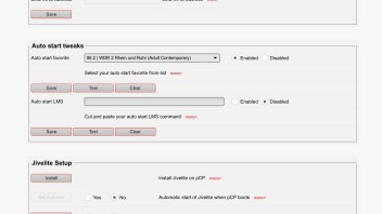

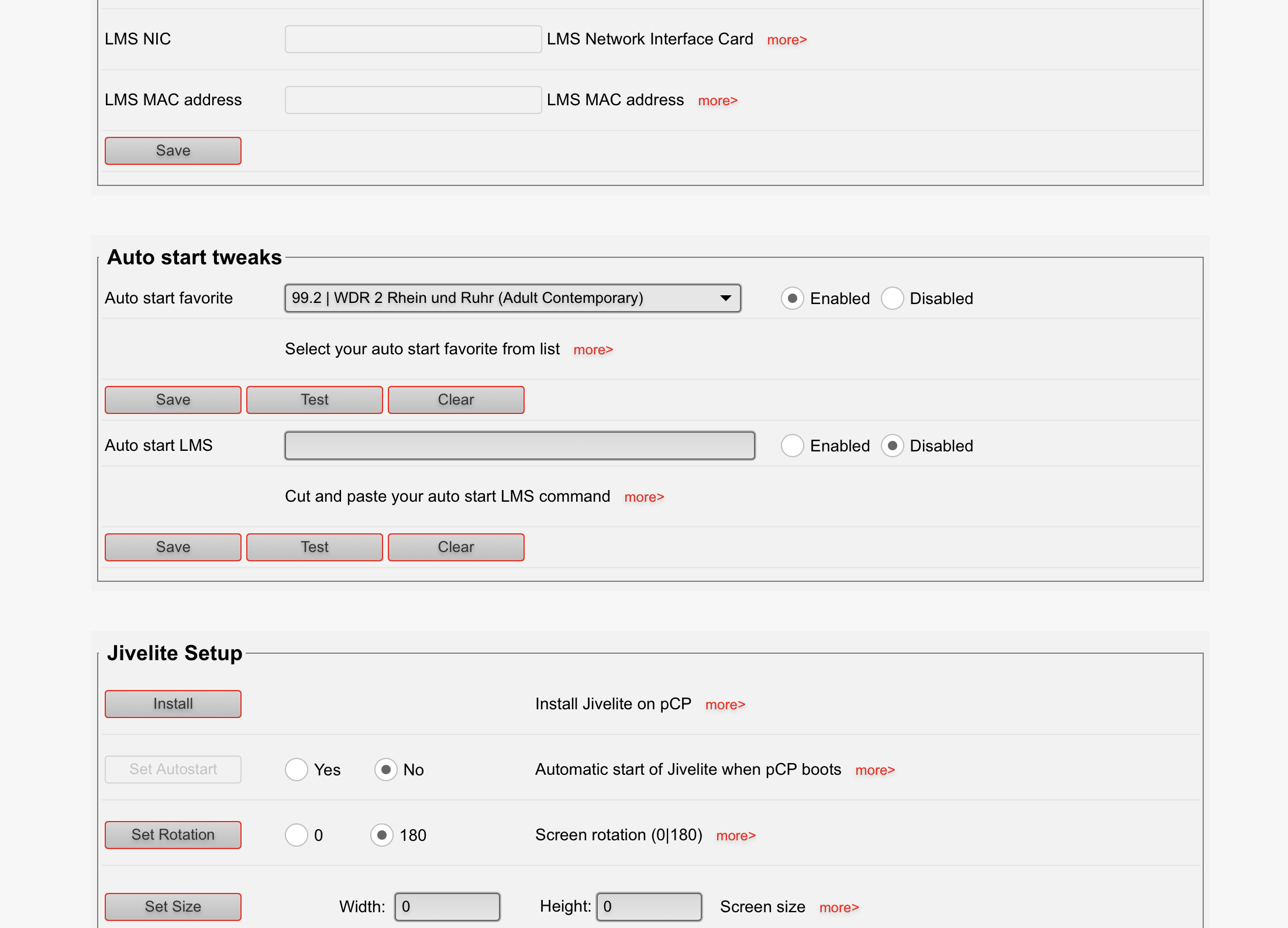

  • So per PiCore funktioniert das bei mir nach einem Reboot des Picore immer. Oder meinst du beim Einschalten spiele xyz ab?
