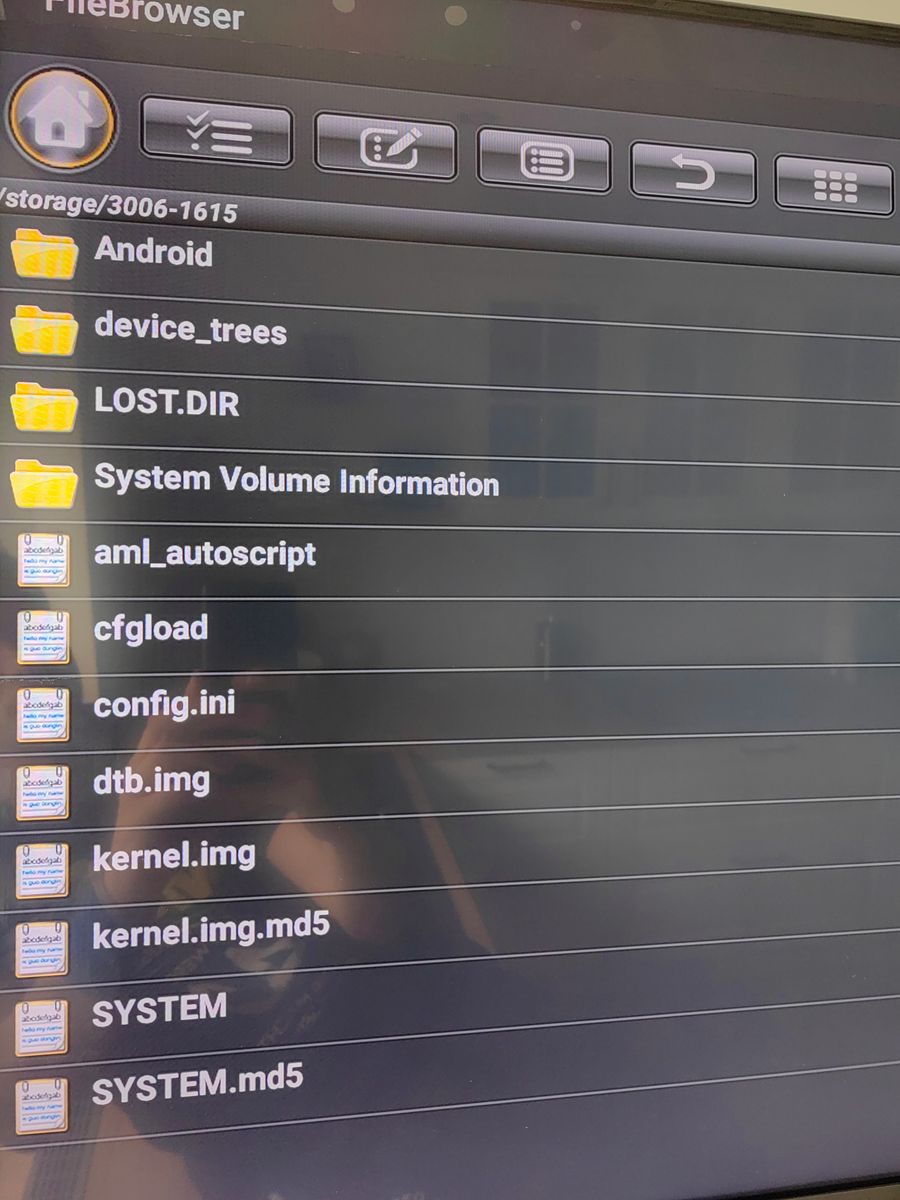

    Device-Tree für die Box?
    Hi, ich denke schon, hab den sm1_s905x3_4g_1gbit.dtb genommen musste doch für die Tx 3 der richtige sein oder
  • am besten mal am Switch/Router schauen unter Android mit welcher Geschwindigkeit die sich verbindet.
    Du beschreibst mit rufus die Karte, da alles richtig gelaufen?
    mal die Zahmstochermethode probieren. :)

    Es lag wohl an dem Device-Tree, ich hab dann mal den nicht 1 GB genommen und schon hat es geklappt, danke fürs en tip
